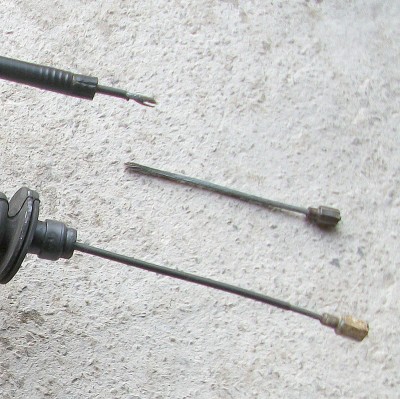

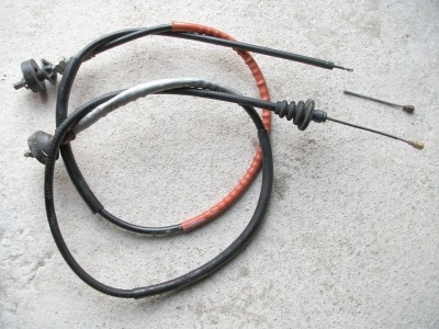

Re: Probleme cable d'embrayage
Voici les photos
Câble cassé et câble complet :arrow:
Câble rompu pas réparable :arrow:
Attention :!:
Les câbles et tensions ne sont PAS DU TOUT pareils sur série 1 et série 2 :!:
Le série 1 ( Ph1 & 2 ) => rattrapage auto sur la pédale => tous les câbles sont identiques
Et pour ceux qui n'ont pas tout suivi sur ce système du II
Le série 2 => pas de rattrapage sur la pédale mais sur le câble ( 2 modèles ) => en rattrapage automatique sur le câble lui même soit en en réglage manuel avec écrou/contre écrou ( ce modèle sur les photos )
