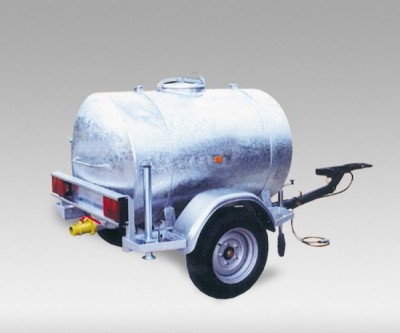

Mopral a écrit :une remorque avec une citerne ?
Par ici on appelle çà des "tonne à eau" ( les cultivateurs s'en servants pour apporter de l'eau aux bestiaux )
Petit modèle pour petits parcours ( 500L )
Grand modèles pour grand parcours... ( 5000L ) pour celle là faut passer directement à la raffinerie pour faire le plein !
