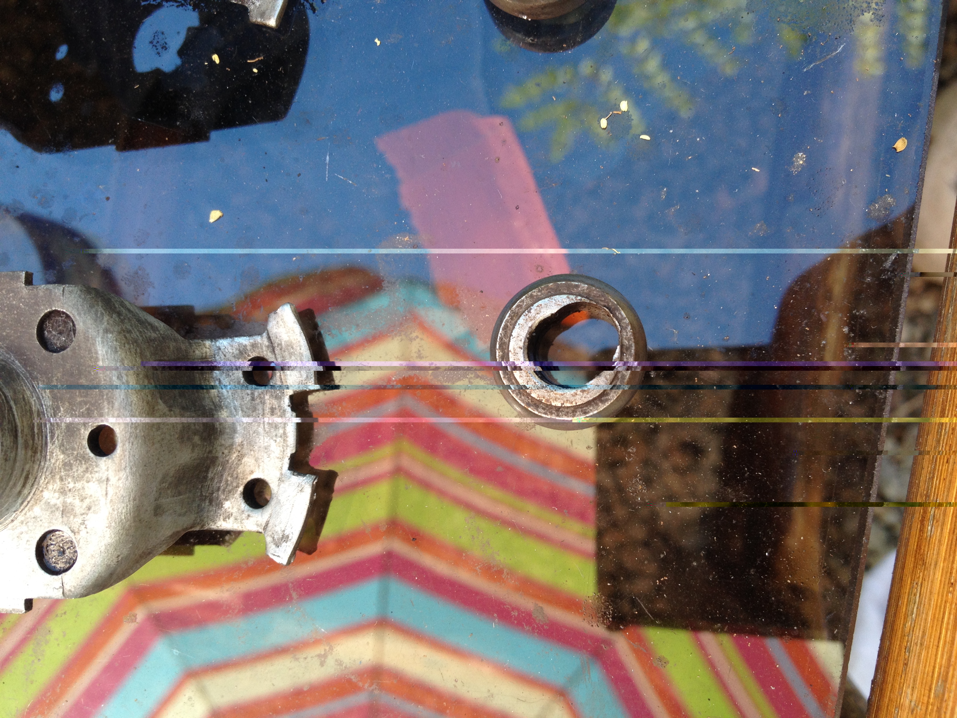

Une fois démonté, j'ai inspecté le moteur et là grosse surprise: les paliers sont en parfait état ! plus de 500 000 km, 20 ans et ils sont en parfait état ! Je les ai juste graissé avec de la bonne graisse et c'est reparti pour un tour !
Par contre, les charbons sont morts de chez morts... Il y en a un qui n'a plus que 5mm de matière ! Les collecteurs sont eux aussi très abîmés... marquées, les pistes en cuivre ont descendu de plus de 2 mm !
