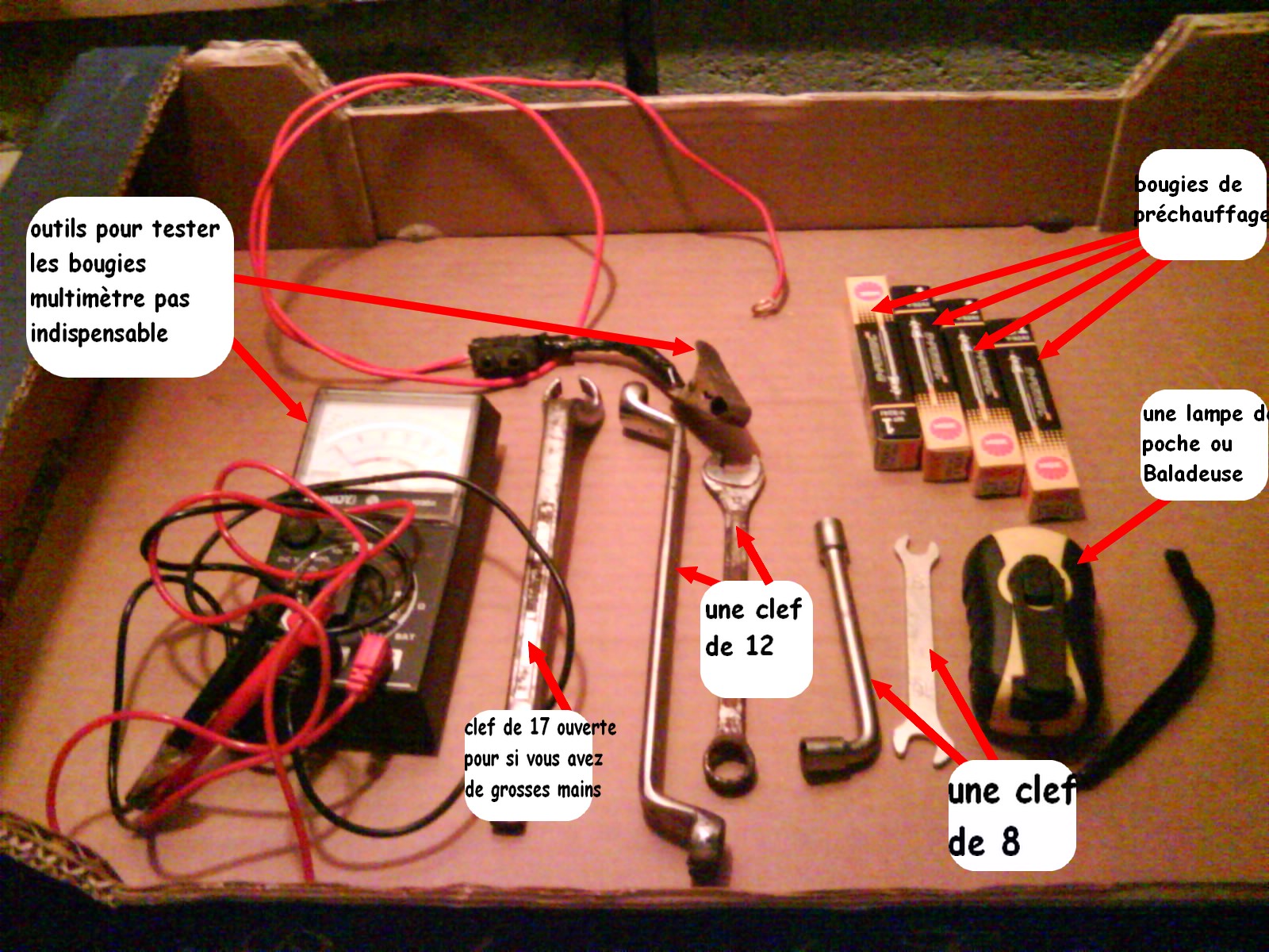

Avec
un morceau de fil électrique muni d'une pince à un bout et légèrement dénudé à l'autre bout
une petite clef de 8 soit à pipe ,soit à œil ,soit plate
une clef de 17 plate
On va pouvoir tester les bougies de préchauffage

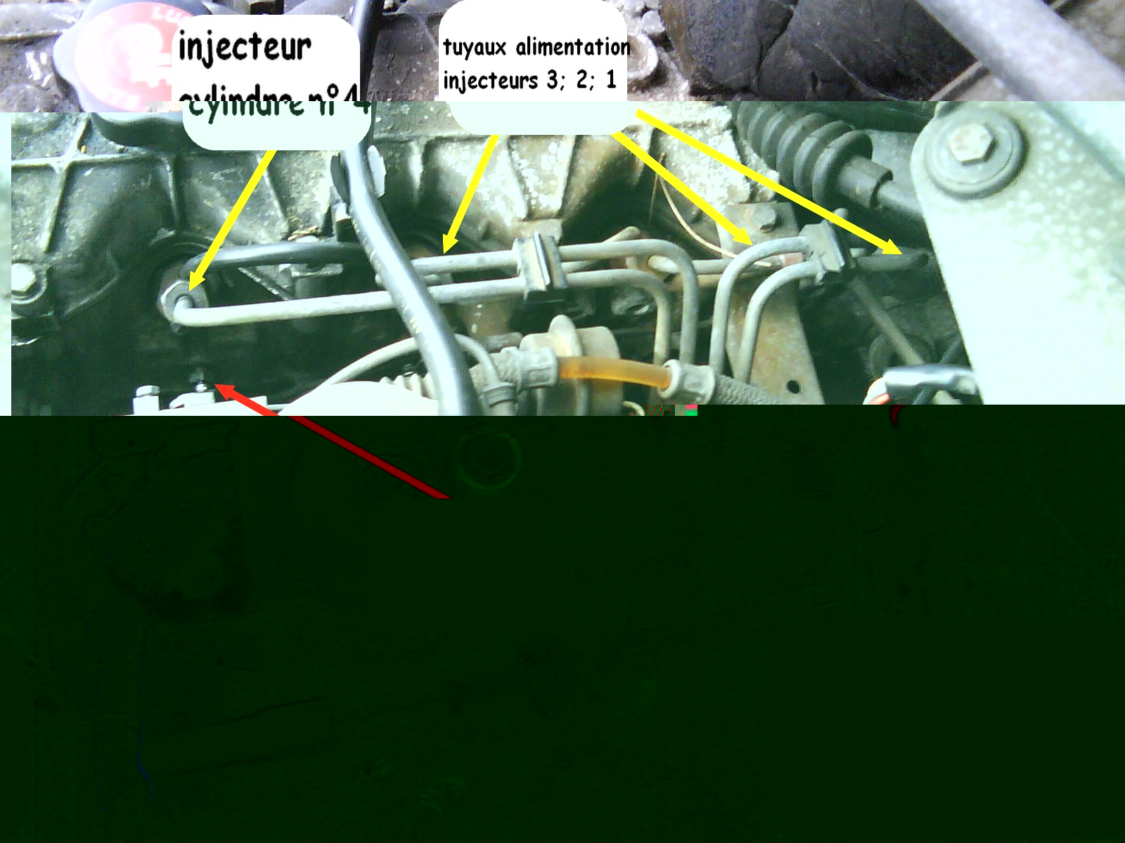

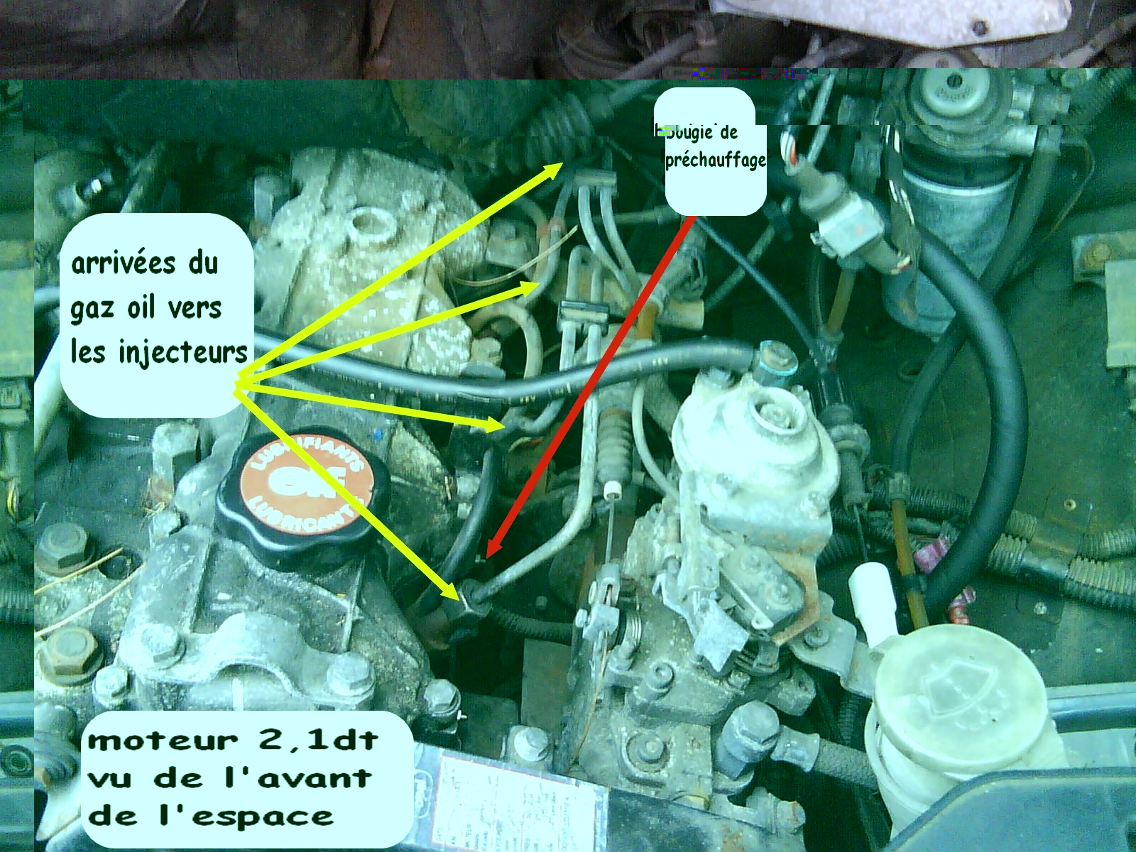

d'abord voir où se trouvent ces bougies de préchauffage
vue du moteur en étant devant la voiture
vue du moteur en étant devant l'aile gauche de la voiture

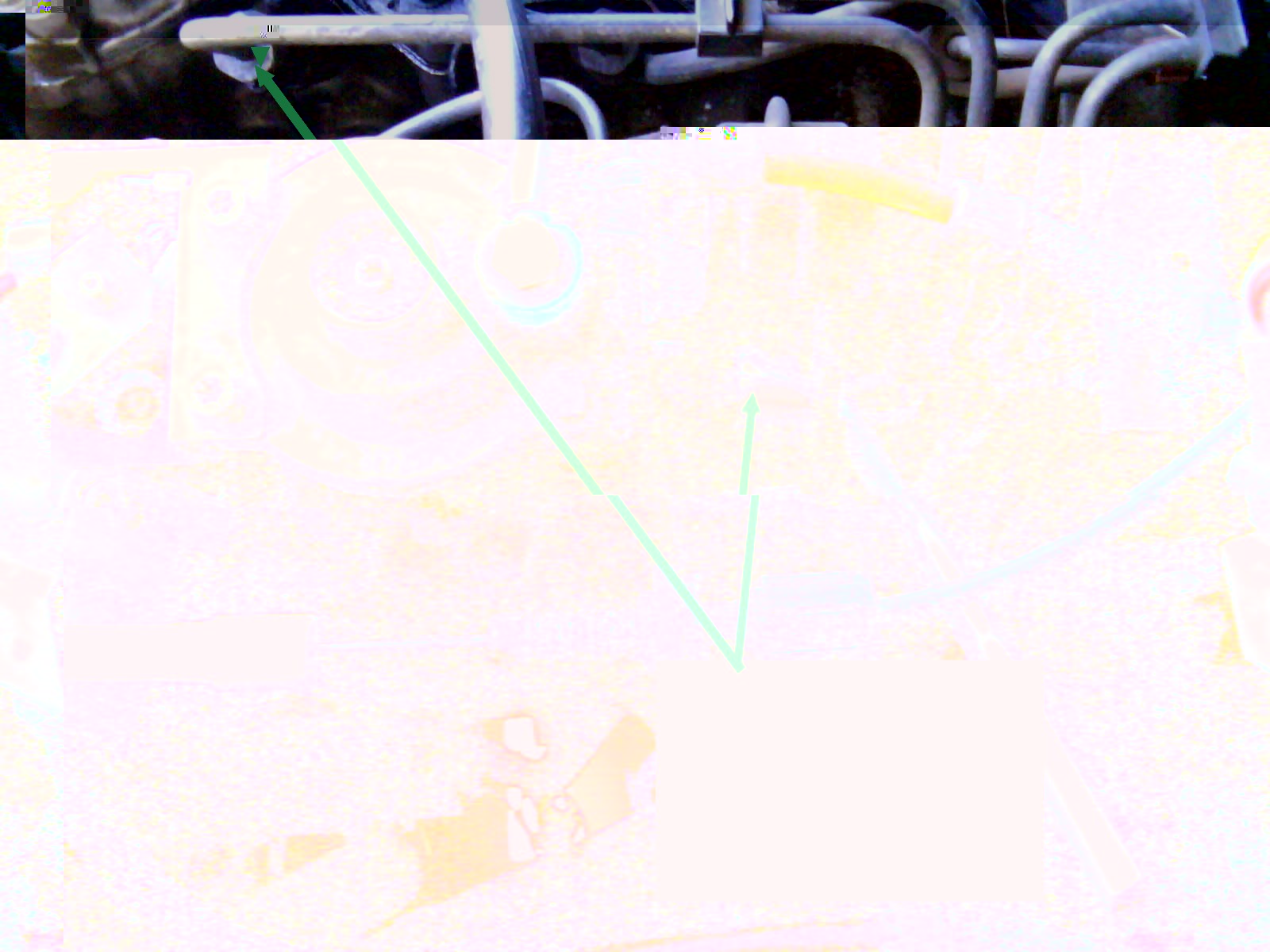

autre vue du moteur avec les deux bougies de préchauffage la bougie correspondant au cylindre n°4 et celle correspondant au cylindre n°3 , il y a une bougie de préchauffage par cylindre .
Le cylindre le plus proche de la calandre est le 4 et le plus éloigné est le 1, se souvenir de cet ordre peut être utile si un jour on veut régler les soupapes par exemple.
Une autre vue d'une bougie de préchauffage correspondant au cylindre 4.

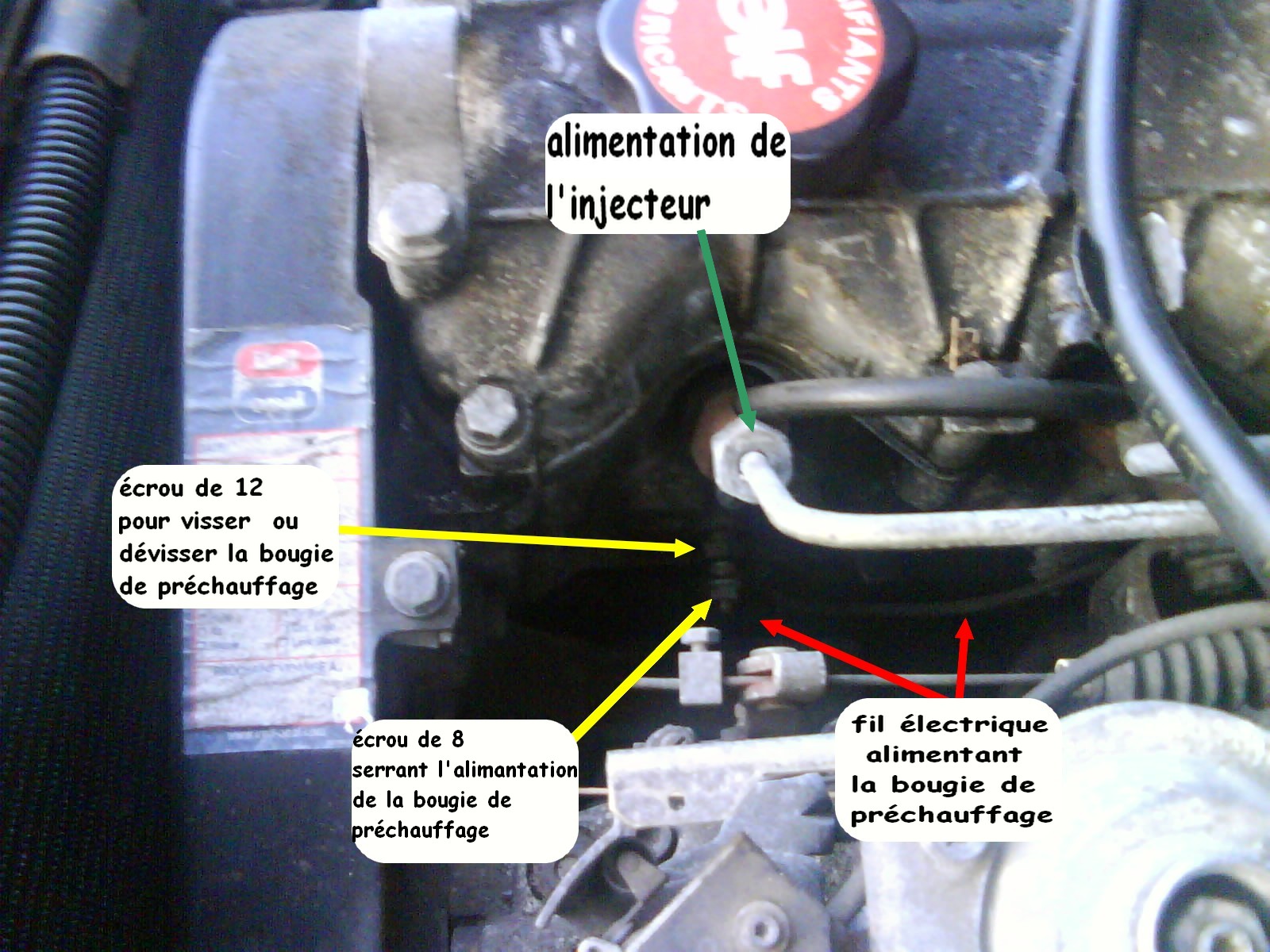

Alors pour tester la bougie de préchauffage correspondant au cylindre 4, il suffit de dévisser le petit écrou de 8,( avant de dévisser ce petit écrou , on aura pris soin de mettre un chiffon entre la pompe à injection et le bloc moteur pour ne pas les perdre (' merci dom 89)); de débrancher le fil électrique qui y arrive , puis de pendre le fil avec une pince
Le morceau de fil rouge qui est en haut de la photo.
Il faut brancher la pince sur la borne + (la rouge) et doucement approcher l'autre bout du fil légèrement dénudé du bout de la bougie , la où on a dévissé la petit écrou de 8
il faut faire attention de ne pas toucher avec le bout du fil une autre partie métallique de la voiture, on aurait une belle étincelle sans intérêt , mais heureusement sans danger.
Par contre , en approchant le bout du fil dénudé de l'extrémité de la bougie , ou on a une petite étincelle , et la bougie est bonne , ou on n'a pas d'étincelle ,et la bougie est naze , bonne à changer.

Tout va bien si on a la chance de ne pas avoir de trop grosses mains.
Sinon , pour dévisser le petit écrou de 8, bonjour.

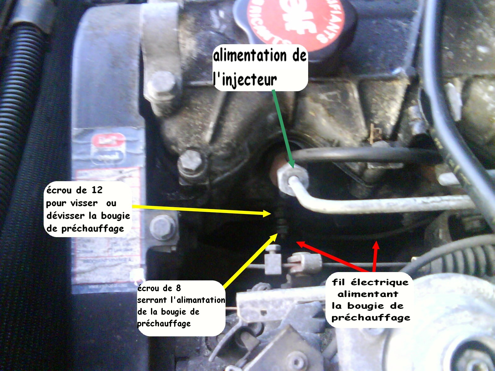

Alors , il faut démonter le tuyau qui apporte le gazoil au cylindre 4
Sur la première photo on débranche l'alimentation en gasoil au niveau de l'injecteur ,
sur la deuxième photo , on débranche l'alimentation au niveau de la pompe à injection
si on n'a pas clef de 17 spéciale pour tuyau , une clef plate de 17 de bonne qualité fera l'affaire.
pour éviter de rentrer des cochonneries dans l'injecteur , il vaut mieux mettre un petit bouchon , ou un morceau de scotch à l'entrée de l'injecteur. Ceci fait on a la place pour passer même de grosses paluches.

nouveau sur le forum, je lis ce topic pour changer mes bougies de préchauffe, et je me rend compte que mon moteur de 1992 n'est pas tout à fait identique. Je m’explique: les injecteurs sont montés avec des flexibles et je n'ai pas la place de passer pour démonter la bougie no3 (la deuxième en partant du devant de la voiture). Ma question est de savoir si le démontage est identique? Faut-il démonter l'injecteur?
Pour être plus clair je joint une photo de mon moteur.
Merci pour vos réponses.
P.S: La flèche rouge indique la bougie en question que je n'ai pas reussi à atteindre

Je me permet d'apporter une precision :
Tes injecteurs ne sont pas alimentes par des flexibles, ce sont les retours qui le sont !
Tu as des injecteurs dit "bridés" car ils ne sont pas vissés directement dans la culasse, mais retenus par des brides
Ce systeme a l'avantage de ne pas prendre le risque de " foirer" le filetage des injecteurs
mais l'inconvenient d'etre un peu plus encombrant...

Ok, merci camion rouge, mais du coup est ce que je peux démonter les brides sans risques? Je pense que ça me suffirait pour atteindre la 3eme bougie. Sinon quelle est la solution? J'avoue que je cale un peu...

Tu peux enlever la bride ( sans toucher a l'injecteur ! )... cela ne fera rien a l'injection...
Modifie ta signature... 88cv, pas 90cv ni 92cv vu ton moteur

Salut Pontiac...
et merci pour l'info j'étais pas très sûr de moi.
Je vais m'y mettre cette semaine et je vous tiens au courant si ça peut être utile à quelqu'un.
(signature modifiée, à vrai dire j'ai bêtement recopié les infos que j'ai eu sur Oscaro en tapant l'immat de mon espace )
