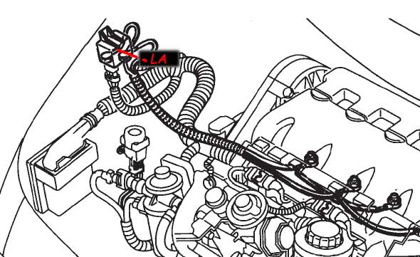

C'est donc un boitier de préchauffage séparé, je te mets un schéma Lundi

Là où est le calculateur/relais de préchauffage sur le tien , regarde l'état des cosses là dessous :

Merci Pub2n, je regarderai.
