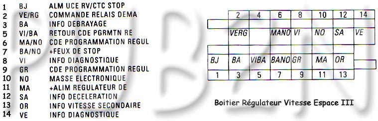

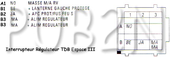

Re: regulateur vitesse 2.2 dt
Voici le schéma des prises du TDB et du boitier pour l'Espace
Je ne peux pas comparer avec la Safrane, le schéma du boitier ne correspond pas du tout (j'ai une version à deux prises, surement des Safrane I ) .
Cela pourra aider pour être sûr du cablage avec les couleurs et attributions ;) :
Connecteur bleu
Connecteur bleu
Edit : pour la Safrane II
1 Alimentation du GEP
2 Inhibition régulation par P/N en TA
3 Sécurité embrayage - frein
4 Non utilisé
4 Retour commande programmation
5 vitesse de régulation
6 Commande programmation vitesse de régulateur
7 Entrée stop par feux de stop
8 Info diagnostic L
9 Commande accélération
10 Masse électronique
11 Alimentation régulateur de vitesse
12 Commande décélération
13 Information vitesse
14 Info diagnostic K

pub2n a écrit :Voici le schéma des prises du TDB et du boitier pour l'Espace
j'ai comparé les deux schéma avec dialogys, espace 3 et safrane c'est les même après j'ai regarder sa il était un peu tard, donc a suivre pour la confirmation.
Merci, pas de soucis, j'ai retrouvé cela pour les Safrane II , je met sur le post comme çà tout est là ;)
4 Non utilisé
8 Info diagnostic L
Pour le schéma de principe, je vais regarder cela plus tard dans la soirée ;)
