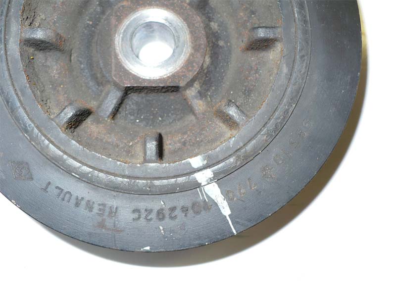

Bien attaquée cette poulie
Pas de clavette sur la damper , voici une en bon état :

Pas de clavette sur la poulie Damper.

tony.e34 a écrit :Ok merci, je note ça.Pub2n a écrit :Retrouvé :
Poulie de vilebrequin 2,5 daN.m + 64°±6°
J'en ai trouvé une à 93€ sur Ebay, vendeur Français et Corteco en marque, tu sais si c'est fiable ?Pub2n a écrit :Ah , le prix, pas loin de 200 € la poulie
" Corteco " est une bonne reference ( c'est mon avis ) !! j'ai deja utiliser leurs pieces et aucun soucis !!
- tony.e34
- Messages : 8
- Inscription : 05 avr. 2010, 15:16
Re: Poulie Damper qui se fait la malle !
Ok merci ! Y'a plus qu'à trouver le boulon. Et la courroie...Anciensafraniste a écrit :Salut
