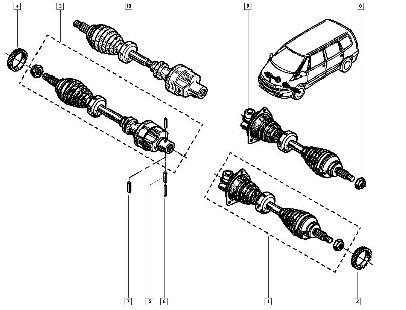

Si çà peut t'aider :
Curieusement il ne semble pas y avoir de goupille pour le F4R !
Le cardan du F4R est la pièce 10, ne pas tenir compte du numéro 3.
Les pros du dessous de la voiture ne devraient pas tarder à confirmer, ou infirmer

- forever71000
- Messages : 969
- Enregistré le : 06 juin 2009, 13:19
- Année : 2003
Re: Démarreur/remplacement
Oui ça devrait sortir comme ça, peut être même juste en démontant les vis de l 'amortisseur.
Envoyé depuis mon LT26i avec Tapatalk
