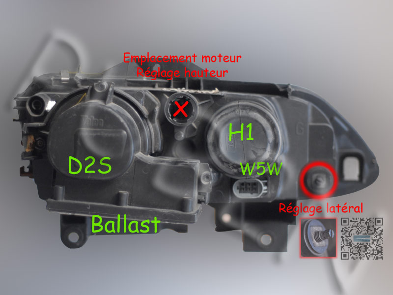

Il est sur l'arrière de l'optique, je mets une image de la NT ... je crois que j'ai oublié de prendre l'image :oops:
La vis de réglage est dans la partie pointue de l'optique .
erreur corrigée ... je n'ai pas mieux mais c'est à la même place sur les optiques non xénon ;)
[fullalbumimg]5099[/fullalbumimg]

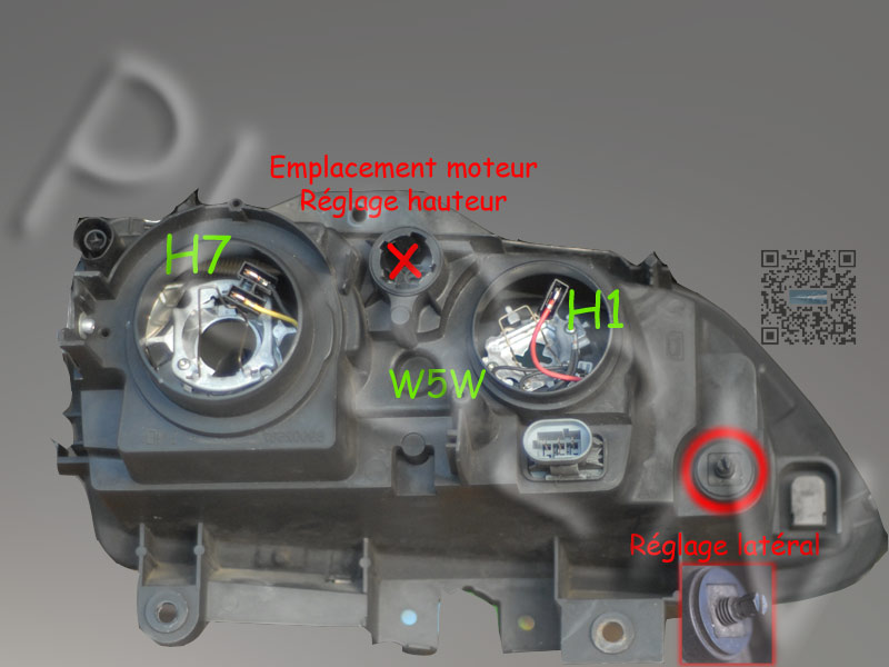

Un petit up avec un complément d'info pour le réglage latéral des feux :
En double H1, optiques "striées" et avec le système de renvoi (encadré en rouge en bas à droite) .
Ce système permet le réglagle par le haut par les trous sur la traverse, mais il n'existe pas sur toutes les optiques .
Dans ce cas, le réglage latéral se fait par l'arrière, au même endroit. La forme de la vis de réglage est détaillée dessous (encadré aussi en rouge) , dans les deux optisques suivantes :

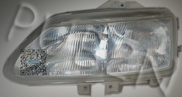

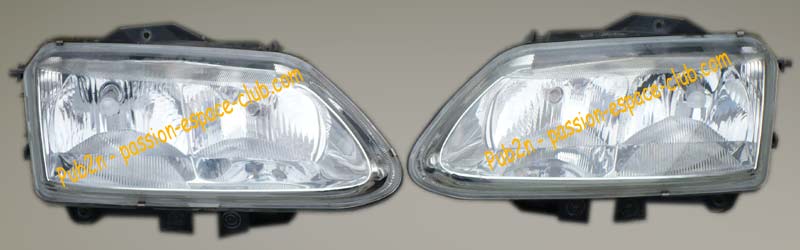

En H7-H1 , optiques à surfaces complexes lisses :
En Xénon (D2S-H1) :
