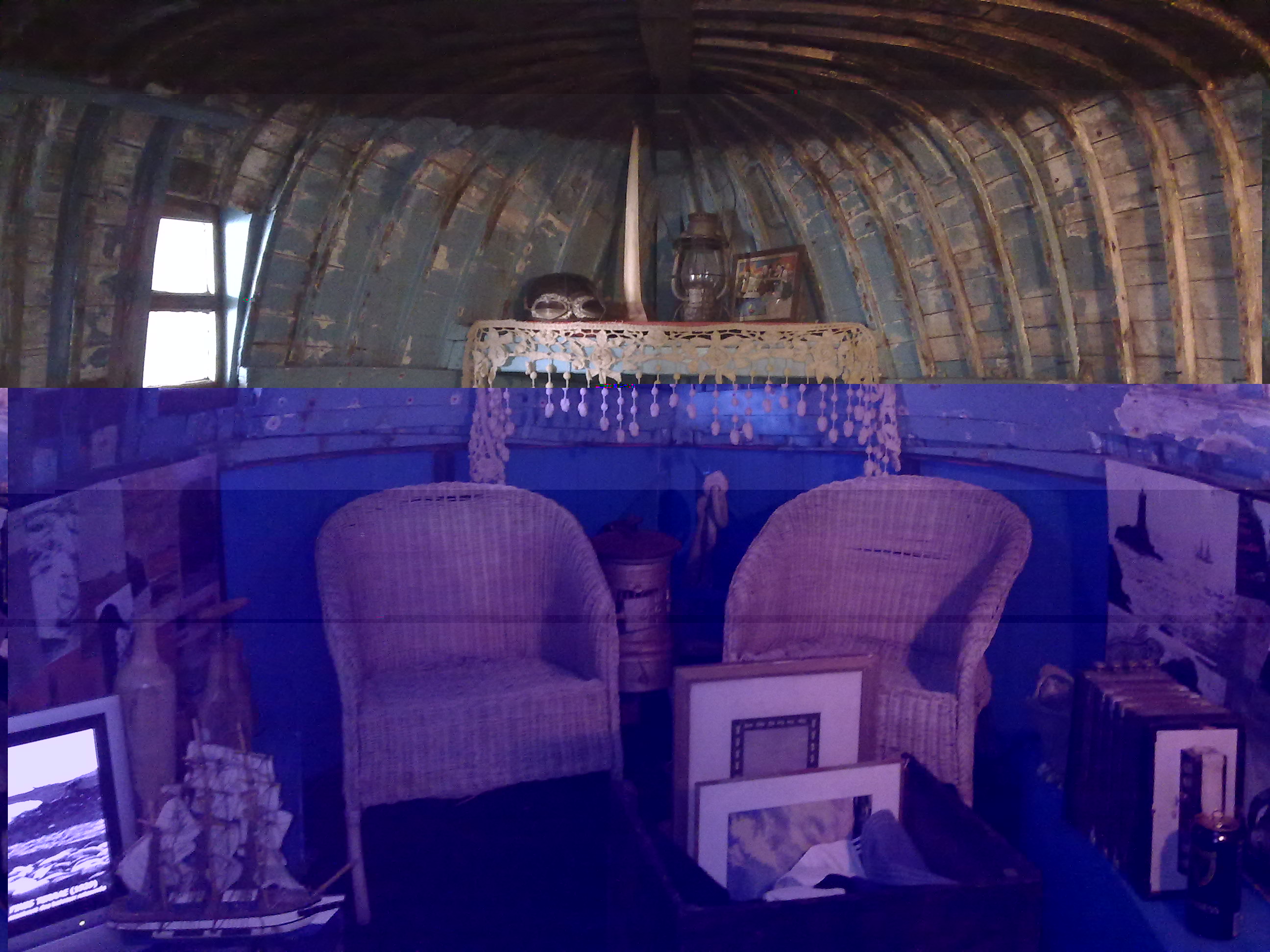

Dans la catégorie remorque il fallait oser, vue aujourd'hui au port musée de Douarnenez (29)
Un astucieux recyclage des vieilles coques !
vue de face
l'intérieur
et la vue latérale avec l’intégration réussie des ailes arrière de 2CV avec la boiserie !
cette remorque est immatriculée et circule !
vue de face
l'intérieur
