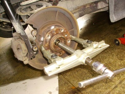

bonsoir les deux soufflet sont monter il me reste plus que a extraire le roulement mais comment enlever le moyeu car quand je tire il ne viens pas

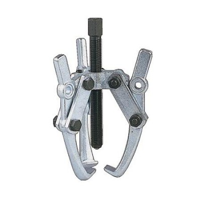

euh, simple, un extracteur de moyeu
Re: frais pour le contrôle technique
orval56 = m'excuser, mais, avec cette prese pour roulements, je vois pas comment extraire le moyeu

un peu comme ça, mais avec trois giffes au lieu de deuxl'espace a écrit :orval56 = m'excuser, mais, avec cette prese pour roulements, je vois pas comment extraire le moyeu
(photo prise sur le net)

orval56 - la manipulation ilustree dans votre photo, sur un roulement/moyeu avant, ne fait autre de pouser/sortir, vers l'axe longitudinale de la voiture la tige/bout avec des dents du cardan.
a verifier avec Mr.Pontiac.

Alors la je ne comprend pas!une fois enlever la rotule de direction,ainsi que la supérieur et l’inférieur,plus l’écrou de cardan,tout l'ensemble vient.Ensuite direction la presse et c'est réglé...

j'ai démonter le pivot puit sans le savoir mon pére me dit j'ai une vielle presse dans la cave donc direction la presse puits hop moyeu est venu puits j'ai enlever les vis du roulement un coup de presse est c'est partie pour le remetre je les remis sans presse sa était nickelTheStone a écrit :.... pour l'intérêt du forum, comment as-tu faitcris59 a écrit :je vais en chercher une sur leboncoin pour se qui est du roulement je les terminer
