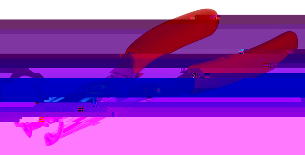

tu doit avoir une pince a circlips comme sur la photo :wink:
si tu n'en a pas tu fait comme indiqué sur le lien ici http://www.mobcustom.com/2510-fabriquer ... ec-ciseaux
