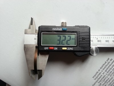

Hier legere perte de puissance et petit tremblements au ralenti ...................Donc ce matin verification des pastilles .............
Bilan : pas de jeu pour l'echappement , j'ai reussi a en trouver une dans mon stock je l'ai changer , ça va mieux mais il m'en manque
Donc si quelqu'un en avait en epaisseur comprise entre 4.40 mm et 4.50 mm ce srait genial !!!
Je vais quand meme faire un saut chez Renault cet apres midi mais bon , je ne me fait pas grande illusion !!!
Voici une photo de celle que j'ai enlever : Alain

Re: pastilles reglage soupapes
La cote ne se prend pas comme ça !
Il ne faut pas mesurer avec le téton.
Les cotes qui existent vont de 3,7 à 2,9 par pas de 0,05

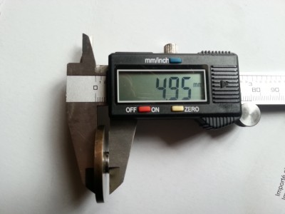

tourge a écrit :Bonjour,
Ok merci Tourge
voici une nouvelle photo Alain
Si tu n'as plus du tout de jeu, en partant de ta cote de 3.22, il faudrait au minimum une pastille de 2,87 pour être au minimum des spécif constructeur.
Tu pourrais dans un premier temps essayer de mettre la 2,9 de lutteurfou et voir ce que ça donne. Mais il serait bon, si ça marche, de revenir à un jeu proche de 0,4, en te faisant rectifier une à 2,8 dans un atelier de mécanique.
tourge a écrit :Si tu n'as plus du tout de jeu, en partant de ta cote de 3.22, il faudrait au minimum une pastille de 2,87 pour être au minimum des spécif constructeur.
Ok merci Tourge
je vais suivre tes conseils et essayer de trouver un atelier de rectification !!!
