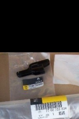

je croi que j'ai encore la référence de sa j'ai eu le meme probleme en vacance mais c'étai Renault Espagne je vais chercher dans le garage comme j'en avais pri deux

Il y a 2 butées différentes en fonction de la date d'immatriculation
