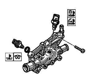

la sonde est placée sous le filtre à air sur la boite à eau
c'est la premiére du coté radiateur la deuxiéme sert pour l'indicateur du tableau de bord
je te mets la photo dés que je remet la main dessus :mrgreen:
Messages : 7114
Re: ventilateurs ne se déclenchent pas à température
je dis une betise au dessus ,sur la boite à eau ce n'est que les indications au tableau de bord

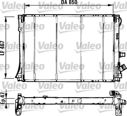

tu as bien une sonde sur ton radiateur qui gére les ventilateurs (en bas à gauche si je me souvient bien :oops: )
Messages : 7114
vu d'ensemble du radiateur ,la sonde est à droite

Bon, je suis allé voir, mon radiateur n’est ps celui que tu m'as montré, la sonde de temp est sur le dessous, il y a un connecteur avec trois contacts, en en pontant, les ventilos se mettent bien en route.
J'ai débranché/rebranché plusieurs fois, et ça remarche.
donc, on va dire que pour le moment, ça marche
en tout cas, merci Dom
