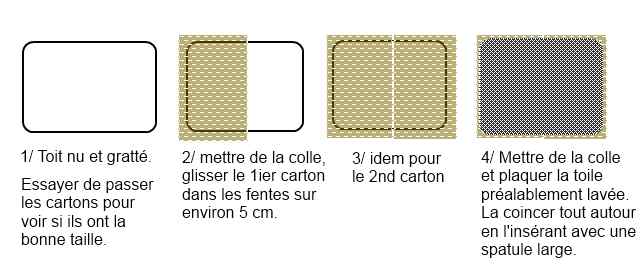

Il y a 3 mois, j'ai réparé le toit de mon Espace, qui tombait lamentablement.
J'ai gratté et nettoyé la toile, qui était encore bonne, contrairement à la mousse qui partait en poussières.
En suivant les conseil trouvé sur ce site, j'ai récupéré du carton relativement épais et avec une surface importante (du type carton d'emballage d'un babyfoot pour enfants). Il faut 2 cartons pour faire un plafond (avec un seul, on ne peut pas facilement glisser le carton dans les fentes latérales.
Il faut bien gratter le plafond avant, et utiliser une colle néoprène qui colle très fort.
Puis on arrive à poser un carton, puis l'autre, puis la toile. Si, à certains endroits, la fente latérale est trop grande, on peut soit rajouter un carton pour mieux la coincer (en glissant la toile dessus, on ne voit plus le carton), soit tapoter avec un marteau + morceau de bois pour réduire sa taille.
Utiliser des piquets et des calles pour maintenir le carton et la toile plaqués pendant que ca sèche.
Au final, le résultat est très correct. A certains endroits, le carton s'est légèrement décollé, mais comme il est maintenu et inséré dans la fente latérale, il ne tombe pas (car il n'est pas lourd). Je suis content du résultat...
