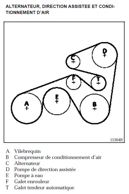

Méfie toi, il y a 2 possibilités pour monter la courroie (mais une seule est la bonne !) et la photo de ton montage montre que ce n'est pas le bon !
Je te mets un lien de mes turpitudes avec la courroie d'accessoire (j'en ai consommé 5 en un an !!)
https://www.passion-espace-club.com/view ... ge#p150853
Cheminement courroie accessoires.
Positionnement courroie accessoires.

visuellement ça ressemble à ce que j'ai pu voir par ailleurs pour le cheminement

merci pour le schéma que je me suis empressé de recopier . Aujourd'hui j'ai donc fait la vidange et filtre , déposé et reposé la courroie d'accessoire selon le schéma fourni , vérifié quelques serrages et complété le niveau de liquide de refroidissement . 110 km depuis le redémarrage, ça sent bon pour partir en vacances ...
