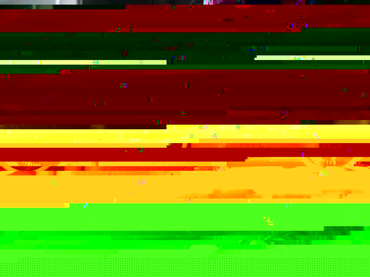

J'ai retrouvé les photos:
Le n°1 c'est le capteur de pression..
Le n°2 c'est la bride qui permet de pallier à l'absence du nombre de trous pour tout installer..
Le n°3 c'est la sonde de température d'huile
Le n°4 c'est la sonde d'origine..
Voilà les 2 manos....
