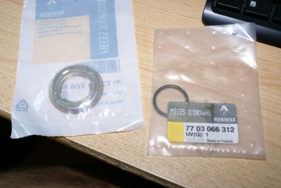

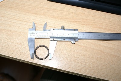

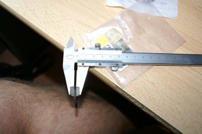

parle t on bien de la meme chose?
la rondelle a la reference 7700766872
l anneau a la reference 7703066312
l epaisseur fait 2,54 mm
le diametre 27,54 mm
est ce que ca peut t aider?
yann

Re: biellete de barre stabilisatrice
Message non lu par allexe »
Oui,
c'est bien ça.
c'est ce qui c'est barrer de la barre stabilisatrice de mon espace.
la biellette en est sortie mais j'ai paumé la rondelle et l'anneau.
maintenant que j'ai les ref exact, je vais surement pourvoir les trouver sur le net.
merci beaucoup a toi ;-)
