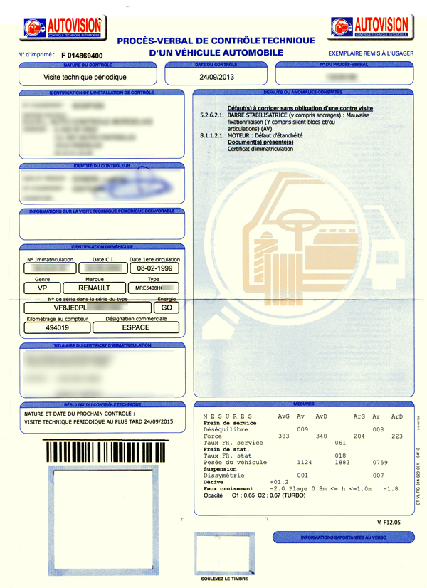

Je vous met le résultat de cette attente , pas trop dispo ce soir :
En fait, les deux biellettes de barre stabilisatrice ont leurs silents blocs supérieurs qui commencent à fatiguer et le reniflard d'huile suinte un peu ( pas d'huile sous le moteur ni au sol, pas de conso notable ) et quelques vestiges du desserrage de collier du soufflet de cardan intermédiaire .
La vidange de boite avait été faite ce WE et le soufflet de cardan droit coté boite remis en place comme il faut : il suintait sur le haut car avait un peu glissé , mal serré peut être.
Par contre, pollution en hausse entre 0.65 et 0.70 , il n'avait jamais dépassé 0.50 , il faut que je surveille cela ... le bloc va avoir 200 000 kms
Et c'est reparti pour deux ans , je lui payerai les biellettes pour ses 500 000

.... as-tu mis un additif diesel lors de ton dernier plein avec parcours autoroutier soutenu avant le CTpub2n a écrit : Par contre, pollution en hausse entre 0.65 et 0.70 , il n'avait jamais dépassé 0.50 , il faut que je surveille cela ... le bloc va avoir 200 000 kms
.... c'est ce que je donne à mon bon vieux J8S avant chaque CT

seulement 2 défaut mineur avec 500mkm c'est trés bien

Ben si comme d'hab ... la seule différence est le filtre à air, c'est un papier tout neuf là D'habitude c'est mon filtre coton GreenTheStone a écrit :.... as-tu mis un additif diesel lors de ton dernier plein avec parcours autoroutier soutenu avant le CTpub2n a écrit : Par contre, pollution en hausse entre 0.65 et 0.70 , il n'avait jamais dépassé 0.50 , il faut que je surveille cela ... le bloc va avoir 200 000 kms
Mercicris59 a écrit :seulement 2 défaut mineur avec 500mkm c'est trés bien
