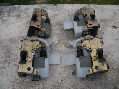

J'ai trouvé à la casse un moteur de centralisation pour ma portière arrière mais après avoir regardé le tuto consacré à ce sujet, le démontage et le remontage ne me semblent pas du tout évidents sans rien casser!
Je sais y accéder (démontage du panneau de porte) mais c'est après que ça se corse.
C'est pourquoi je recherche un peu plus de précisions ou mieux, des photos

Trois vis et 2 tringles à dégrafer !

Je dois être un peu débile sur les bords, mais j'ai pas réussi à démonter le moteur de centralisation.
Ce qui me pose problème, c'est le cache blanc qui entoure tout le mécanisme, je vois pas comment l'enlever sans le casser.
j'ai quand même avancé un peu: le moteur que j'ai acheté fonctionne......ainsi que l'ancien! (j'ai pu voir bouger le piston)
Donc si ça se trouve, ce n'est que l'extrémité qui s'est sortie de la commande de la serrure.
J'ai pu pousser cette dernière en position fermée, ma porte est donc condamnée en attendant, ce qui est quand même mieux que de la laisser ouverte en permanence!
mais j'aimerais quand même savoir comment démonter ce fichu moteur de centralisation!

Pour retirer le cache blanc (c'est en fait un cache poussière), tu prends un gros tournevis, et tu fais levier pour le déclipser. Ca fera un peu de bruit en, sortant, mais rien de grave. Et s'il vient à tomber, pas de soucis, tu le récupères au fond de la portière.
tu peux meme demonter le moteur avec le cache poussiere

J'ai voulu démonter le moteur centralisation de la portière conducteur ce dimanche.
J'ai pas mal galéré car je ne voulais surtout rien casser (on a pas d'autre voiture), heureusement le tuto m'a un peu aider.
Habillage ok, la tringle, j'ai eu un peu de mal a faire coulisser le raccord plastique.
Après j'ai découvert que la demi tringle accroché au moteur empêché de sortir le moteur, là encore j'ai réussi a déclipser et à sortir la tringle.
Mais une fois les vis enlevées, le moteur reste accroché à la poignée extérieur
je l'avais oublié celle-là).
Et à partir de là je n'ai pas compris ce qu'il fallait démonter et comment.
Si vous avez un conseil à me donner... merci d'avance

- neototem
- Messages : 482
- Enregistré le : 07 mars 2010, 22:16
Re: Démontage moteur de centralisation de portière
je viens de finir de tout remonter, ça marche (c'était bien le moteur ou le mécanisme grippé : j'ai remonté les mêms pièces qui fonctionnent sans problème avec juste un coup de spray dégrippant / lubrifiant)
en pratique, le démontage de poignée peut être évité, en déclipsant la commande du moteur
ce qui est indispensable est de défaire la plaque de plastique noir par où passe la tringle venant de la poignée intérieure (ou alors il y a un truc pour la déclipser du moteur ?)
comme j'ai déjà donné une fois (j'ai reconnu mes rivets) j'ai pris le temps de remplacer les trois rivets par des vis et des écrous seis, ce qui m'évitera de chercher la perceuse pour ça
je mettrai les photos une fois que je me serai réhydraté : fait chaud dans le box pas ventilé
Grand Espace III RXT 2.0 16s 1999 (multiplexé) : panne a 262 300 km ( acheté à 204 000 14 ans plus tôt)
