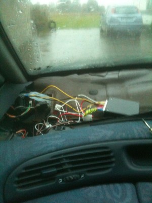

Voilà ou j'ai posé mon boitier (Bien sûr j'ai remis le TDB par dessus
![Exclamation :!:](./images/smilies/icon_exclaim.gif)
![2012-10-20 18.44.41.jpg (27.72 Kio) Consulté 5980 fois Boitier](./download/file.php?id=11511&t=1&sid=f51dd25f44ea4c7a31daf87dd21a2f8d)
- Boitier
on voit bien les 3 fils de masse qui sont vissés sur un des support du haut parleur (jaunes)
Cela fonctionne super bien
A + de 50 m j'arrive à ouvrir et fermer à distance
Que du bonheur
