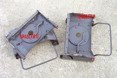

en passant j'ai emprunté des photos à pontiac (désolé thierry )

... et comment sont fixés les sièges sur les platines sur un II
Re: Intervertir les sièges avant
par vis, on dirait...

Vis XZN je crois...

.... dans ce cas pas besoin de toucher aux platines tournantes

c'est besoign, pas de place pour travailler comme il faut.

te toute maniére c'est plus pratique
-tu peux en profiter pour nettoyer (et graisser ou dégripper w40 ) tes glissiéres de siéges
-tu peux nettoyer la moquette en dessous

.... si c'est plus pratique sur un II, d'intervertir les sièges avec leur platine tournante, alors en effet il faut prendre cette solution
