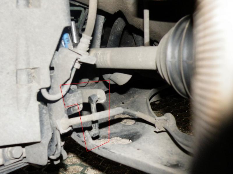

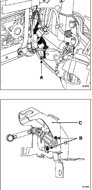

Voici le capteur de hauteur d'assiette (avant) ici entouré en rouge :
Cette photo provient du forum Caradisiac.com

Je viens d'allé voir sur ma voiture et ce capteur est toujours là .
Voici une photo du câble qui est dénudé ainsi qu'une photo de mon compteur
