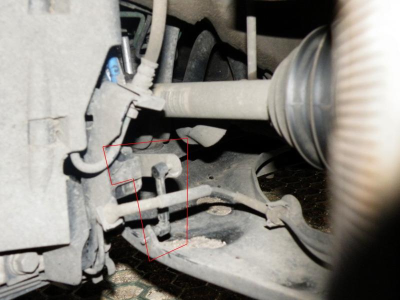

J'ai prit une photo c'est de ce câble ci que tu me parle ?
- nagrrra
- Messages : 1729
Re: Où se trouve le boitier "multiplexage"
Non, ça, c'est le capteur de roue (pour l' ABS, EPS, etc.)

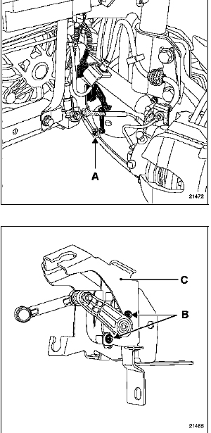

Voici le capteur de hauteur d'assiette (avant) ici entouré en rouge :
