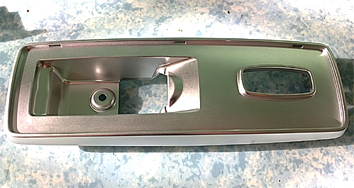

J'avais dans l'idée de réaliser des platines à leds destinées à être installées dans ces plafonniers (un circuit imprimé sur mesure sur lequel sont implantées des LED cms). Le projet est toujours d'actualité mais la lumière trop vive et trop blanche (voire bleue) des leds est plutôt désagréable (je préfère les ampoules incandescente sur ce coup-là).

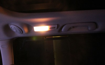

Pour monter les LED sur celui de mon père, je me souviens que les plafonniers arrière étaient bien galère, mais j'ai fait comme nagrrra, il y'a une petite encoche sur le "cache" j'ai inséré un tournevis et fais levier, mais ça a l'air fragile quand même..

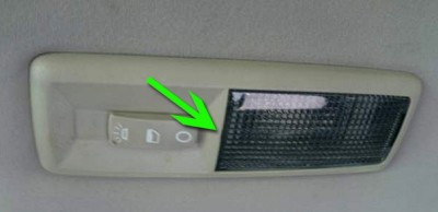

je reviens sur le sujet, car toujours pas la solution...
il doit forcément avoir un moyen de changer une ampoule

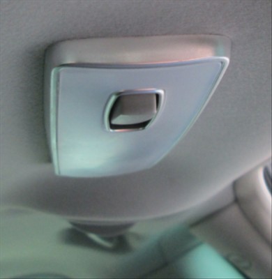

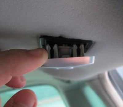

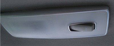

je mets les photos de mon plafonnier
les différentes faces :
l'ouverture possible sur le coté "interrupteur"
un élément de part et d'autre : une encoche blanche qui peut s'enfoncer, mais qui ne fait rien
de l'autre coté, impossible de tirer vers le bas, vers la droite ou la gauche
ça m'énerve tout simplement

Surtout ne tire pas tu vas le casser, il tient avec une vis !

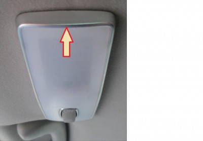

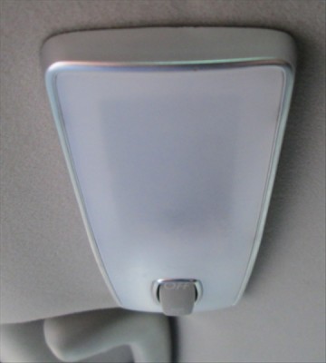

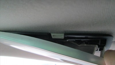

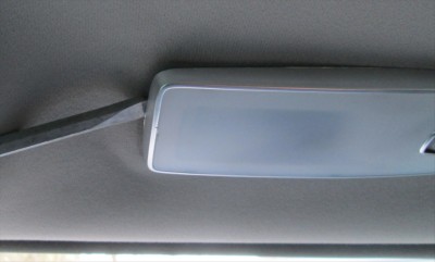

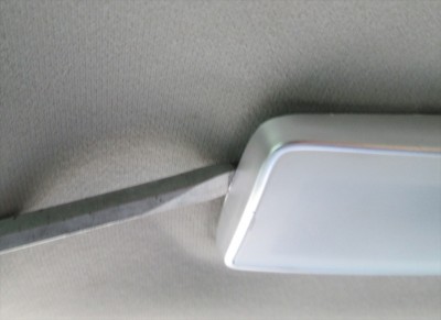

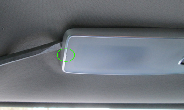

Euh... oui, c'est le type de plafonnier que j'évoquais sur mon post du 7 février (nous avons les mêmes car phase 2).
Une fois le diffusant retiré (voir l'encoche à l'extrémité / à retirer à l'aide d'une lame de tournevis), on trouve la partie grise métallisée que je montre en photo sur mon post précédent.
Si l'on souhaite démonter cette partie de la garniture, il faudra retirer la vis placée derrière l'ampoule.
En conclusion : pour remplacer la lampe, il suffit de déposer le diffusant blanc en faisant levier coté lampe (et non coté interrupteur).
PS : tu devrais utiliser un tournevis plus fin...
Une astuce pour ne pas endommager son plafonnier avec des coups de tournevis : utiliser une ventouse pour faire venir le diffusant.

je tente ça demain, le diffusant s'enlève avec une lame placée entre le diffusant et le pourtour ?
- nagrrra
- Messages : 1763
Re: démontage plafonnier espace IV
Oui, tu dois trouver une encoche (discrète) juste ici :
