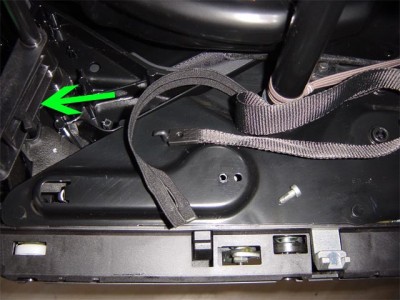

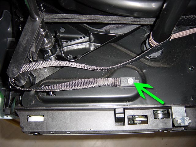

ci dessous une protection très simple mise en place ce soir avec un simple cadenas du commerce :
- la bascule des sièges est conservée ainsi que l'avance/recule (aucune gêne introduite par le cadenas)
- l'ouverture des crochets avants est impossible : on ne peut pas retirer les sièges
l'image ne s'affiche pas, ici un lien vers l'hébergeur : http://zupimages.net/viewer.php?id=3/1662528791.png (t'as pas bien lu le post explicatif)
Le truc est d'utiliser un cadenas à anse longue de la bonne dimension à l'endroit le plus étroit entre les 2 barres qui s'écartent sous le siège quand on appuie pour décrocher l'avant du siège.
ici la hauteur intérieure de l'anse est de 50mm (la largeur est de 20,5mm)
La référence du cadenas chez casto est 627565 pour 10 euros, sans doute équivalent partout.
Ne pas prendre de cadenas plus grand que 50mm*20mm. (et sans doute que 45mm serait trop petit...)

Une astuce très simple pour déstabiliser les voleurs de sièges (modèles coulissant sur rails) : retirer la sangle qui permet de libérer le siège (en déposant la vis étoile qui la retient). Ne pas toucher à la sangle avec boucle rouge car elle commande l'inclinaison du dossier).
Attention ! Ceci n'a pour but que de déstabiliser le malfrat car il reste possible d'enlever le siège en poussant fortement le levier situé au dessous (montré par la flèche verte sur cette vue)
Le but de ma plaque (maintenue par un cadenas) est justement d'empêcher le déplacement de ce levier, rendant alors impossible la dépose du siège.
Pour un résultat encore plus pervers, il est possible de laisser la sangle mais simplement de la dégager du levier. Le voleur tirera sur la sangle bien présente mais cela ne libèrera pas le siège (sangle enroulée autour du tube avec l'extrémité fixée à la vis, le bougre n'a pas fini de tirer...)
Si cette simple intervention vous permet de passer des vacances tranquilles, n'hésitez pas à prendre 10 minutes pour jouer du tournevis.
