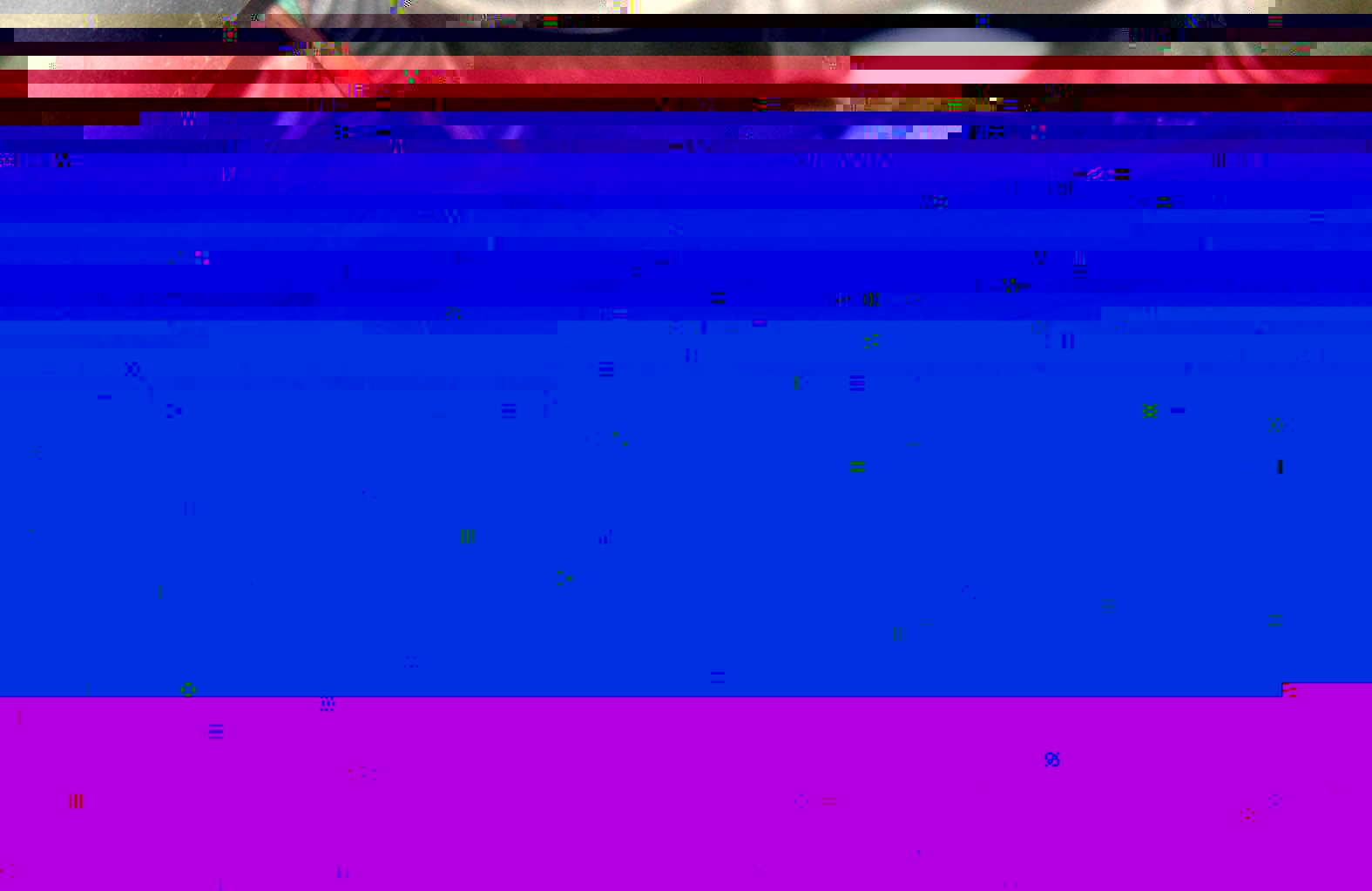

pour la suite de mes travaux: et aussi: quelqu'un pourrait-il me dire a quoi doit ressembler l'attache d'origine du cable d'accélérateur, peut-être une photo?
je ne pense pas que mon fil de fer soit une monte standard
sur les grands site de pièces auto ils en ont pour psa, alfa volvo nisan.... (en 31.5) et BM un peu spécifique, j'ai trouver des sites motos mais trop petites (7,5 à 9,80)

Malheureusement, je n'ai pas d'autres adresses. Celle que tu as donnée est cependant très intéressante car dimensions introuvables ailleurs. Il faudrait mettre en place une bourse aux pastilles pour vendre ou échanger. On pourrait ainsi les acheter par 4 si on a un espoir d'en revendre 2 ou 3.
J'ai par exemple 2.90 3.00 3.15 3.45 et je cherche 3.30
Pas terrible de faire des photos à cette heure là mais on y arrive quand même
J'espère que tu verras suffisamment.
En regardant bien, j'ai l'impression que c'est la même agrafe mais avec en plus un fil de fer pour sécuriser
Chez qui as-tu acheté tes bobines ?
