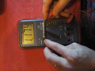

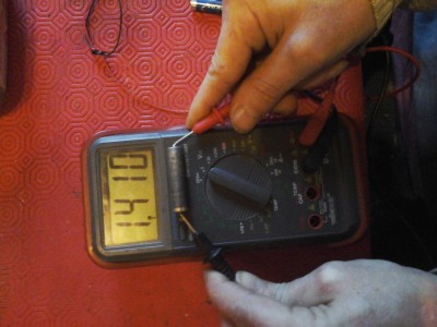

Les faits:
Ma télécommande marche de moins en moins bien.. pour finir par ne plus marcher..
Je change les piles par des neuves.....cela refonctionne un peu.... puis une fois sur 2, puis sur 3....
Je remets en service la deuxième clé....idem...
J'en conclu que je suis bon pour installer une autre télécommande comme beaucoup d'autres..
Je commence donc à regarder de ce côté là.... et je ne sais pourquoi l'idée me vient de sortir mon "Maître X" et de mesurer les dites piles (qui sont données pour 3V)...
La 1ere... 3.270V.....la 2éme 3.02V... je commande donc des piles CR2016 sur l'Abbé.. des "Var Ta"... bonnes jusqu'en 2022...
Reçues ce matin (mesurées, elles font 2.290V) ... mises en place et là...miracle les 2 télécommandes refonctionnent nickel..
Moralité....une pile neuve peut ne pas être au top.... et induire des pannes.. donc pensez-y avant tout!!
Voilà

- Messages : 20170
Re: Panne de télécomande ou??????
.... vraiment bizarre tout çaTotor33 a écrit : Je commence donc à regarder de ce côté là.... et je ne sais pourquoi l'idée me vient de sortir mon "Maître X" et de mesurer les dites piles (qui sont données pour 3V)...
.... faudrait peut-être songer à changer la pile de ton "Maître X"
- Totor33
- Messages : 4574
- Finition : Intens
Re: Panne de télécommande ou??????
Pour TheStone..
A titre d'info ...j'en ai deux...
Un Maître X 54 et un Maître X 55.... (ben oui à quoi aviez vous pensé d'autre?)
Leurs piles sont bonnes... car je m'en sert régulièrement quand je fais fais du dépannage d'ampli ou de poste de radio... à LAMPES...
Voilà.... j'en arrive à me demander si quand j'achèterai d'autres piles.... je n'amènerai pas un des deux... pour les tester au magasin...
Voilà...
Bonjour....
Les télécommandes fonctionnent sous 6V (2 piles de 3V en série >>> 6V).
Le problème il suffit qu'une des piles soit usée.... même un peu, sa résistance interne augmente et donc elle "diminue" la tension de l'autre... d'où toujours changer les piles par 2.... et les vérifier avant.

Bonjour.
Je m'énerve pas, j'explique!!!
Inutile de mesurer la tension au borne d'une pile à vide, ça ne sert à rien .
une petite photo vaut mieux qu'un long discours :
Avec une résistance de 47 ohms en parallèle, après 5 secondes et 28 mA de débit :
De plus, lorsque l'on achète une pile ou une batterie, rien n'indique la date de fabrication et elle a pu être stockée au froid, au chaud, etc...
Pour continuer l'expérience, après 2 minutes en débit la tension a chuté à 0,7V, la pile est morte et si on la laisse se reposer 10 minutes elle reprend ses 1,4V comme si elle était neuve (ou presque).
CONCLUSION : Arrêtez de mesurer vos piles à vide.
Harry. A+
Harry. A+
