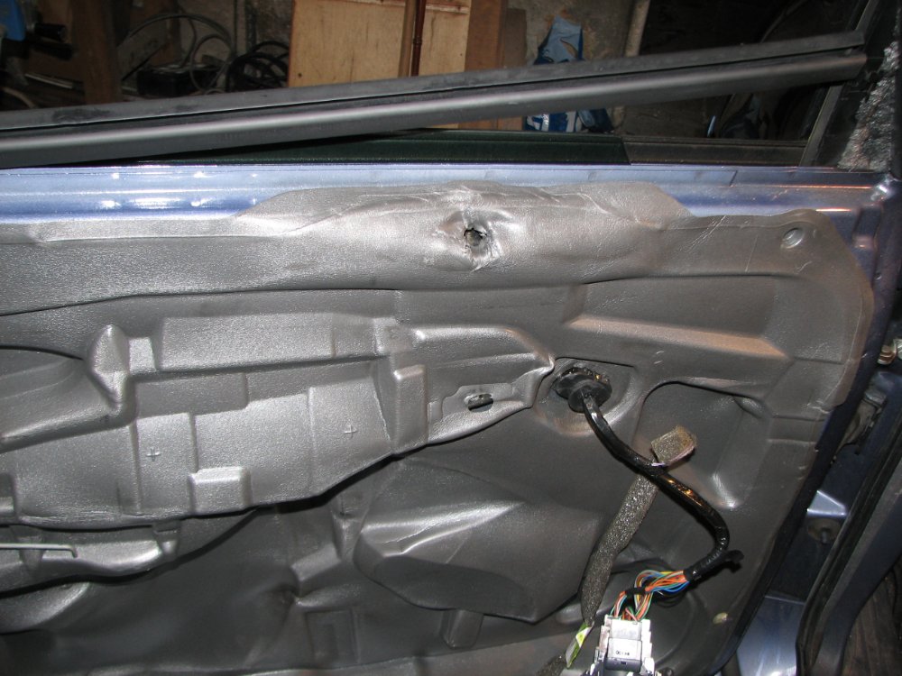

On a accès maintenant à :
Faisceau électrique
Arrêt de portière
Serrure et poignée
Moteur de vitre

- Il n'y a pas besoin de démonter le caoutchouc de passage d'air latéral. (photos 8, 9 et 10)
- :idea: Décrocher la tringle d'ouverture de portière avec la plus grande attention. (photos 17, 18 et 19)
- Déposer la garniture maintenant libérée en l'écartant du cadre en bas, puis en la soulevant dans cette position oblique.
- On se retrouve avec ces pièces qui ont étés démontés pour la dépose. (photos 21, 22, 23 et 24)

La pièce fautive est ici :
Tirette d'ouverture de porte cassée.
Visiblement tout l'effort deposait sur cette petite pièce en plastique, qui finit nécessairement par casser.
A votre avis, où la pièce noire se clipsait-elle à l'origine ?
Voici la meilleure photo que j'ai réussi à faire :
Mécanisme d'ouverture à l'intérieur de la porte.
J'ai l'impression qu'il faut démonter le bloc serrure.
Votre avis ?

La pièce n'est pas cassée !!!
Sur la photo, on voit qu'elle se clipse.
Je vais essayer et je vous tiens au courant.

Avez-vous une idée de la manière dont on clipse le levier d'ouverture (sur la photo 2 messages plus haut) ?
Ou est-ce cassé ?
jlchaps88
Messages : 541
Enregistré le : 07 nov. 2010, 19:17
Re: [Tuto] Dépose garniture de portière AV G
Message non lu par jlchaps88 »
T'es sûr qu'il ne manque pas un bout ?

Bon Merci à tous pour vos conseils, moi la tige était simplement déclipsée... Tout est remis en place et la portière fonctionne bien!!!

Pour ma part, j'ai replacé d'abord la tige toute seule, et après je l'ai rattaché à l'autre bout de tige, via cette petite pièce plastique qui coulisse (la pièce sur la photo de Kellogs avec les flêches bleues et rouges). Avant j'avais juste dévissé la serrure de la portière pour acceder plus facilement à son axe. Une fois que la tige est dans son axe, j'ai en premier replacé la serrure puis toutes les phases de remontage qui sont présentés dans ce tuto!!
