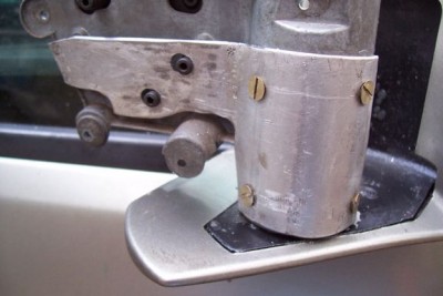

- julien.b59
- Messages : 2943
Re: comment se démonte les rétroviseurs?
Salut à tous,
Voilà l'état de mon rétro qu'on m'a gentiment explosé il y a 6 mois.
![Image](http://tapatalk.imageshack.com/v2/14/12/26/63901645739b68969b2f84ad5dbe450a.jpg)
![Image](http://tapatalk.imageshack.com/v2/14/12/26/03327b40e1bee61ae9ab236a1a6b46b3.jpg)
Réparable à votre avis ou pas![Question :?:](./images/smilies/icon_question.gif)
C'est de l'alu il me semble
Merci![Mr. Green :mrgreen:](./images/smilies/icon_mrgreen.gif)
- gwen
- Messages : 224
- Inscription : 27 févr. 2012, 20:09
Bin non c'est pas de l'alu c'est de l'alpax ou du zamac en tout cas c'est de l'alliage c'est à dire un mélange de différents métaux (voir plus haut)
Renault 12 break feraillé !!
- julien.b59
- Messages : 2943
Merci,
J'avais lu ton descriptif Wikipedia![Wink ;)](./images/smilies/icon_wink.gif)
Impossible de le souder alors grrrrr
Peut être le faire tenir avec les pâtes "malaxable" bi-composant alors![Question :?:](./images/smilies/icon_question.gif)

julien.b59 a écrit :Merci,
bon je vais le faire à "l'espace " plaque d'alu rivet et hop c'est réglé,
en restant serieux il y a une réparation qui existe ,si je me rappel bien sur le site de l'espace II ,qui est dans ta signature julien
ou tu trouve un corps de retroviseur qui n'est pas cassé

exemple de reparation

Merci Dom ![Wink ;)](./images/smilies/icon_wink.gif)
Le plus simple est d'en trouver un alors
Car vu le temps a passer pour refaire une plaque

Bon réparation effectué en attendant![Wink ;)](./images/smilies/icon_wink.gif)
![Image](http://tapatalk.imageshack.com/v2/14/12/31/6b5656775ad11ec09ca09d8254bacc4f.jpg)
![Image](http://tapatalk.imageshack.com/v2/14/12/31/fdcf731cac348be525902881272f4be2.jpg)
C'est un peu souple mais au moins ça ne bouge plus dans tout les sens quand je roule.
Par contre, peut pas le rabattre mais sa ira en attendant![Mr. Green :mrgreen:](./images/smilies/icon_mrgreen.gif)
