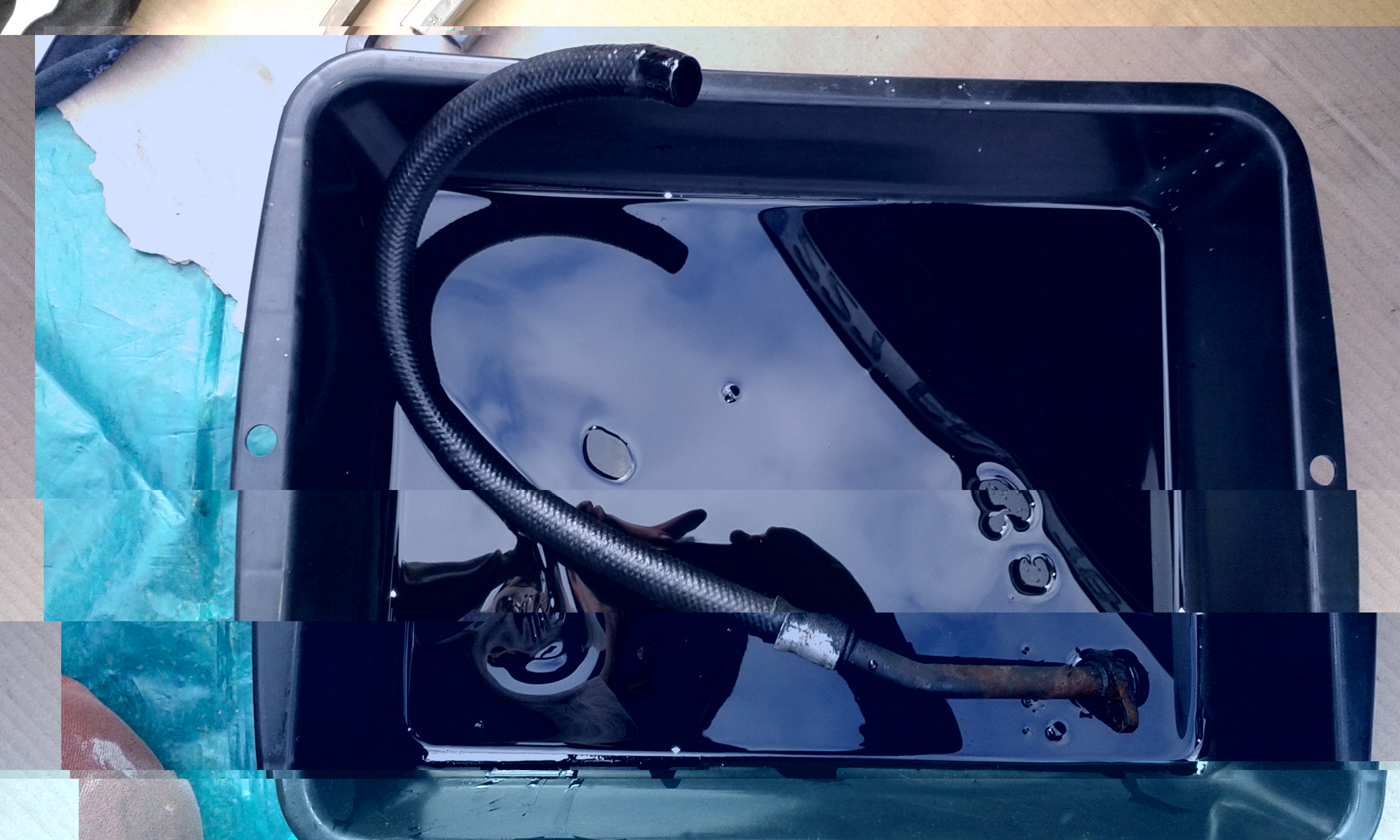

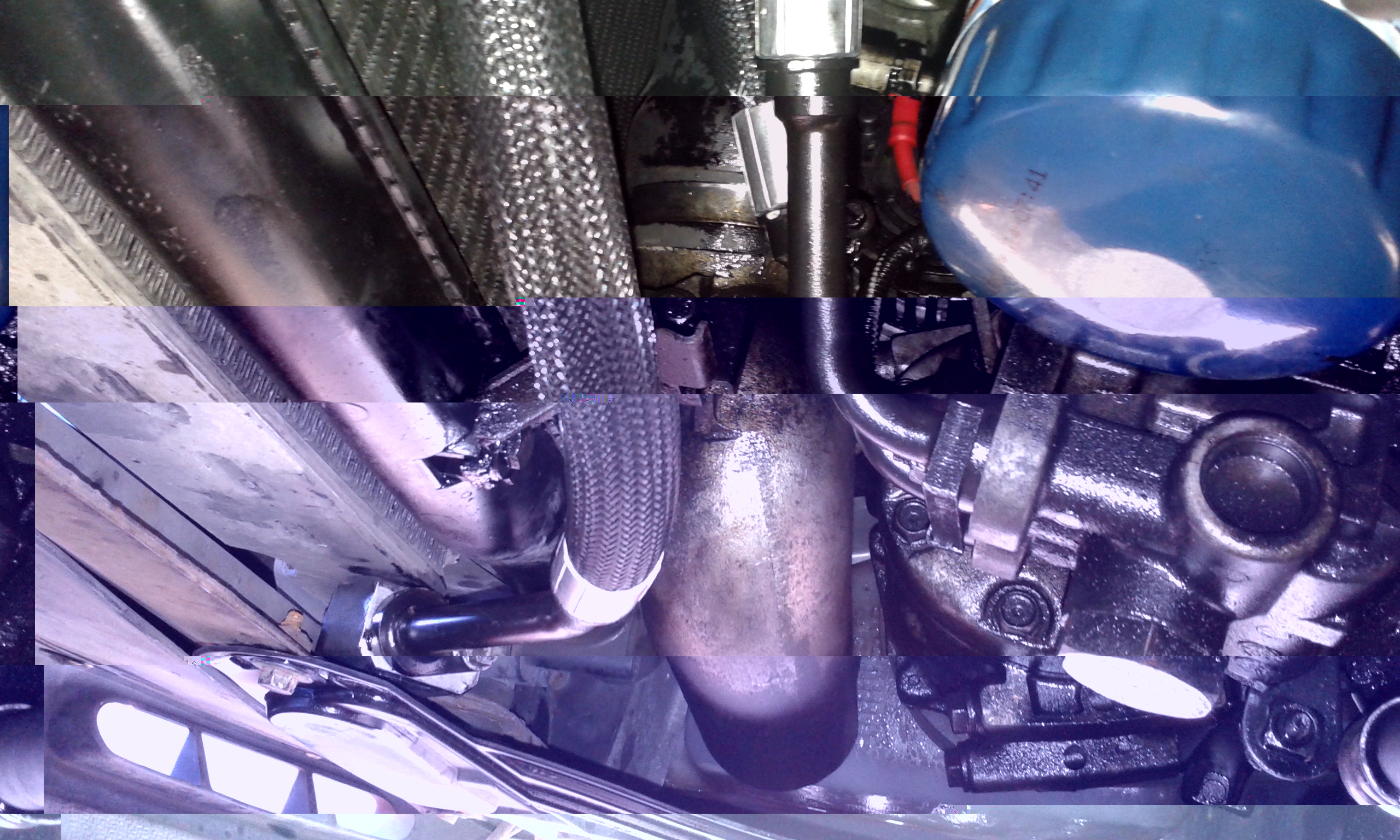

Bon, bah, j'ai fait le remplacement de durite.
mon index pointant sur le sertissage de la durite qui a cédé
Ancienne durite fichue
et la durite déposée
Ancienne durite déposée
Vue du chantier dont la durite neuve à 308 euros ...
nouvelle durite
nouvelle durite
LA nouvelle durite en place
Puis remplissage avec 6,5l d'huile 10W40 + filtre.
