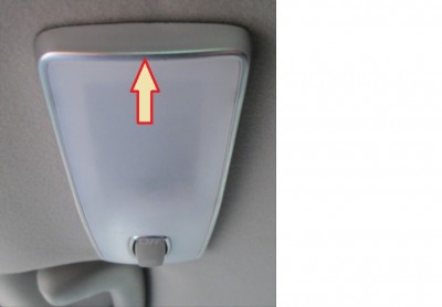

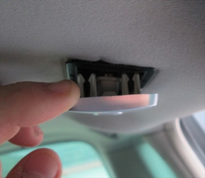

En déposant le plafonnier (lumineux) placé juste devant, tu devrais pouvoir passer les doigts et déterminer le principe de maintien (tu peux t'aider d'un miroir).
Pour retirer la façade du plafonnier lumineux, il suffit de la tirer. Ensuite, le bloc complet se retire en décoinçant des pattes en matière plastique (le système n'est pas prévu pour être démonté 20 fois). Tu trouveras des photos de ce bloc sur ce post : https://www.passion-espace-club.com/view ... =8&t=28456
Une fois la prise du plafonnier retirée, en passant les doigts dans l'ouverture, tu devrais comprendre le principe de maintien du cache qui t'intéresse. Si tu ne trouves que des crochets rigides, cela signifie que des pattes métalliques souples sont placées à l'opposé.

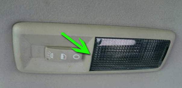

Dans ce cas, il est possible qu'il s'agisse de ce modèle :
C'est une photo que je viens de trouver sur Le Bon Coin et il me semble voir une encoche (montrée par la flèche verte). Si une encoche est bien présente, il faut jouer du tournevis à cet endroit en faisant levier.

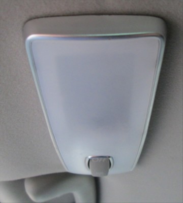

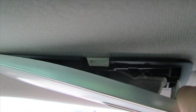

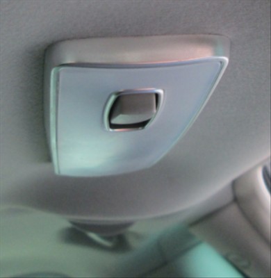

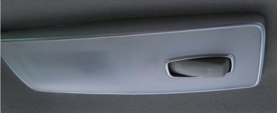

je reviens sur le sujet, car toujours pas la solution...
il doit forcément avoir un moyen de changer une ampoule
je mets les photos de mon plafonnier
les différentes faces :
l'ouverture possible sur le coté "interrupteur"
un élément de part et d'autre : une encoche blanche qui peut s'enfoncer, mais qui ne fait rien
de l'autre coté, impossible de tirer vers le bas, vers la droite ou la gauche
ça m'énerve tout simplement

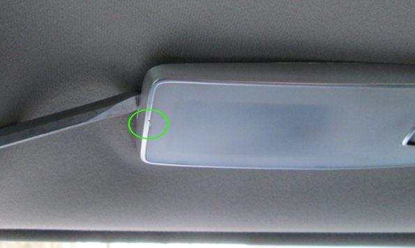

- nagrrra
- Messages : 1683
Re: démontage plafonnier espace IV

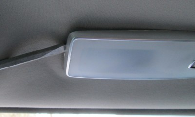

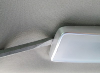

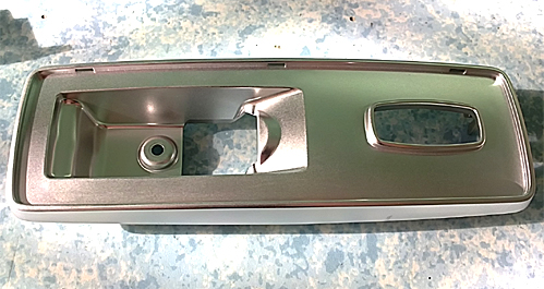

Euh... oui, c'est le type de plafonnier que j'évoquais sur mon post du 7 février (nous avons les mêmes car phase 2).
Une fois le diffusant retiré (voir l'encoche à l'extrémité / à retirer à l'aide d'une lame de tournevis), on trouve la partie grise métallisée que je montre en photo sur mon post précédent.
Si l'on souhaite démonter cette partie de la garniture, il faudra retirer la vis placée derrière l'ampoule.
En conclusion : pour remplacer la lampe, il suffit de déposer le diffusant blanc en faisant levier coté lampe (et non coté interrupteur).
PS : tu devrais utiliser un tournevis plus fin...
Une astuce pour ne pas endommager son plafonnier avec des coups de tournevis : utiliser une ventouse pour faire venir le diffusant.

je tente ça demain, le diffusant s'enlève avec une lame placée entre le diffusant et le pourtour ?
- nagrrra
- Messages : 1683
Oui, tu dois trouver une encoche (discrète) juste ici :
