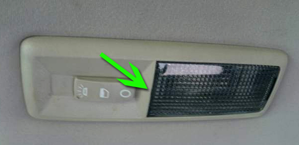

je reviens sur le sujet, car toujours pas la solution...
il doit forcément avoir un moyen de changer une ampoule
je mets les photos de mon plafonnier
les différentes faces :
l'ouverture possible sur le coté "interrupteur"
un élément de part et d'autre : une encoche blanche qui peut s'enfoncer, mais qui ne fait rien
de l'autre coté, impossible de tirer vers le bas, vers la droite ou la gauche
ça m'énerve tout simplement![Twisted Evil :twisted:](./images/smilies/icon_twisted.gif)
![Idea :idea:](./images/smilies/icon_idea.gif)
![Image](http://i71.servimg.com/u/f71/11/21/38/98/espaim10.gif)

Re: démontage plafonnier espace IV
Euh... oui, c'est le type de plafonnier que j'évoquais sur mon post du 7 février (nous avons les mêmes car phase 2).
Une fois le diffusant retiré (voir l'encoche à l'extrémité / à retirer à l'aide d'une lame de tournevis), on trouve la partie grise métallisée que je montre en photo sur mon post précédent.
Si l'on souhaite démonter cette partie de la garniture, il faudra retirer la vis placée derrière l'ampoule.
En conclusion : pour remplacer la lampe, il suffit de déposer le diffusant blanc en faisant levier coté lampe (et non coté interrupteur).
PS : tu devrais utiliser un tournevis plus fin...
Une astuce pour ne pas endommager son plafonnier avec des coups de tournevis : utiliser une ventouse pour faire venir le diffusant.
- Messages : 10543
je tente ça demain, le diffusant s'enlève avec une lame placée entre le diffusant et le pourtour ?

Oui, tu dois trouver une encoche (discrète) juste ici :

ca y'est c'est fait...
quand même bien tarabiscoté leur montage
merci à vous ...
![Evil or Very Mad :evil:](./images/smilies/icon_evil.gif)
merci à vous ...
