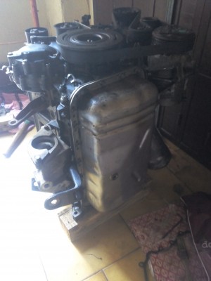

ta bien avancer david bientôt tu pourra plus déplacer il commence a être lourd
- Davidrwt
- Messages : 2929
- Localisation : Nord (59)
Re: Remise en état de mon IV
Salut je l'ai changer de place car la il commence a être vraiment lourd. Les segments arrive demain matin.
Je pense le démarrer samedi matin.
