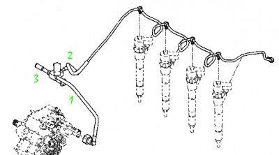

Re: sos j ai casse un truc
C'est apparemment le raccord plastique qui fait partie de la bifurcation du retour, et la partie la plus fine :( cf la première image
Ce serait sur les 2 autres tuyaux, ce serait plus facile, les diamètres sont plus gros .
Une image pour éclaircir le problème :
Ce serait le raccord 2 qui est cassé selon la première image ;)
Message non lu par sdm78 »
oui c'est bien la partie 2 qui est cassée
