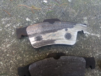

Bonjour, je continue d'entre l'entretien.
Aujourd'hui remplacement des plaquettes de frein ils en avaient besoin
Les 4 jeux changer ça fait moins de bruit
- vincenzi1
- Messages : 521
- Enregistré le : 02 août 2014, 10:11
- Année : 2005
- Localisation : Haute Normandie
Re: Remise en état de mon IV
Davidrwt a écrit :Bonjour, je continue d'entre l'entretien.
sa va les disque ont pas trop mangé ?
- Davidrwt
- Messages : 2929
- Localisation : Nord (59)
Non ça va c'était limite.

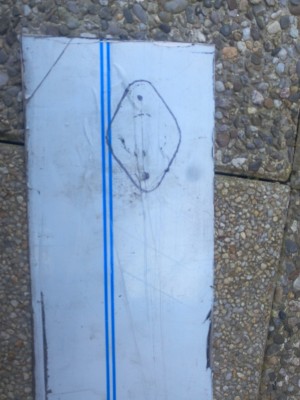

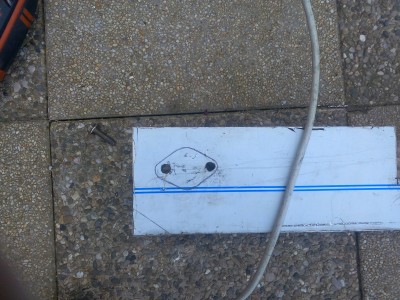

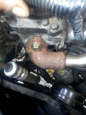

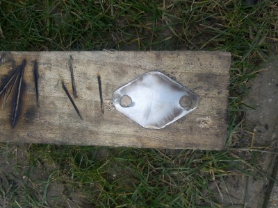

Bonjour tout le monde,
Aujourd'hui condamnation de la vanne egr.
Piqué un feutre de son petit garçon
et reporté la forme du raccord vanne/conduit sur une plaque.
Moi j'ai pris une plaque inox.
Percé les trous des vis.
Découper la plaque jusqu'à obtenir la forme.
Mettre la plaque en place entre le raccord vanne/conduit.
Voila plus de pollution dans le moteur
Modifié en dernier par Davidrwt le 18 mars 2015, 20:37, modifié 1 fois.

Salut , juste une question elle va ou cette plaque sur le moteur ? , j'ai un espace IV 1.9 dci qui a soit disant une plaque renault j'aimerai bien vérifier si tel était le casDavidrwt a écrit :Bonjour tout le monde,
Piqué un feutre de son petit garçonet reporté la forme du raccord vanne/conduit sur une plaque.
espace Iv 1.9 dci 2004 !
sur le 1.9dci c'est pas fait pareil tu mes pas une plaque mes voir ici https://www.passion-espace-club.com/view ... =9&t=29942

J'ai oublier si vous mettez une plaque débrancher la vanne egr sinon ça va fermé le papillon du coup ça réduit l'arrivée d'air.
Modifié en dernier par Davidrwt le 21 mars 2015, 07:52, modifié 1 fois.
