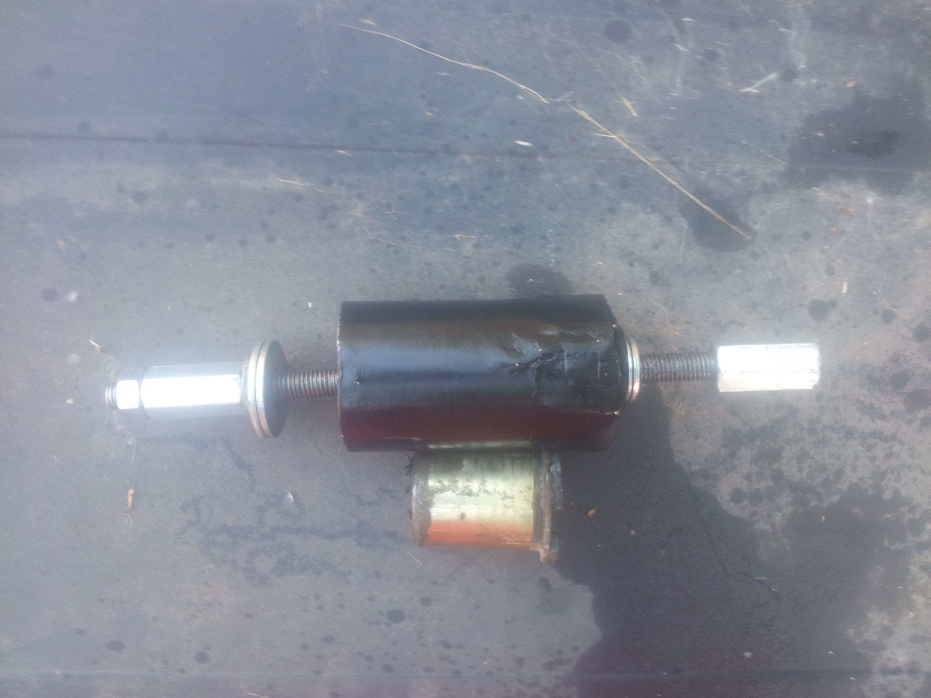

N'ayant pour l'instant pas de presse et des silent-bloc de berceau à changer, je vous présente ici comment j'ai procédé pour les changer.
J'ai donc les silent-bloc arrière de ce berceau à changer
(ceux du bas sur la photo)
Mon idée a été de plaquer le berceau contre un des murs de ma fosse et d'utiliser mon verrin de fosse pneumatique en position horizontale entre les deux murs et de me servir de l'air pour sortir le vieux silent bloc et de remettre le neuf.
Je me suis servi de ma chêvre pour le descendre car c'est quand même pas leger et il fallait aussi penser à le sortir du trou…
Un étais de petite dimension étant là pour empêcher le berceau de bouger
Une douille m'a permis d'être en appui uniquement sur la partie à sortir.
étant peu outillé (pour l'instant) dans ce domaine, j'ai trouvé ma massette de maçon bien utile!!!
Voilà l'ancien et le nouveau
Pour le remontage, effet inverse, silent bloc en appui sur une planche contre le mur et je pousse le berceau pour faire rentrer la pièce neuve
Sans oublier de mettre un peu de
et je pousse sur le berceau
pareil pour l'autre côté
vue de l'ensemble
ça fait un peu bricolo, mais vu que j'ai pas de pétrole je peux toujours me dire que j'ai des idées,
Voilà une fois sorti.
Je n'ai pas changé ceux de l'avant ils n'en avaient pas besoin, mais la manip serait la même.
Attention, je mets bien en garde ceux qui voudraient faire ça de bien faire en prenant un maximum de précaution, pousser droit pour éviter que ça ripe ou qu'un outil ne vole.
Le mieux étant bien sur d'avoir une presse hydrolique!!!!

Manipe astucieuse, mais un peu lourde à mettre en oeuvre,
Faute de presse, je les aurais attaqués à la scie sabre, une fois coupé en 2, ça doit sortir.
Peu importe la manière, le tout c'est d'y arriver sans se faire mal.
Cordialement.

... sans abîmer le berceaunaunau07 a écrit : ....................
... et comment tu remets les nouveaux

Un chasse, une massette et un peu de graisse non ?

Ma manip servait aussi à savoir comment les remettre!!
elle est réversible!

superbe tuto !
la fosse + le vérin + l'idée de basculer le tout : chapeau
je dois toujours m'attaquer à mes silent blocs, mais la RTA n'est pas très claire sur l'accès aux fixations, qui semble "rock n roll"
et il faut que sois sûr de pouvoir le faire sans avoir besoin de bouger l'espace pendant la manip, parce que sans le berceau...
peux tu me dire quel est le poids du berceau tel que tu l'as sorti ?
je vois que tu as sorti les étriers de frein avec les moyeux : c'est parce que tu sortais tout le GMP ?
je pensais les laisser sur la caisse, fixés avec les ammortisseurs

Pour être passé par là, je dirai environ 50 kgneototem a écrit :...peux tu me dire quel est le poids du berceau tel que tu l'as sorti ?...
Tu peux, je les avais laissé, même si en plus du berceau j'avais déposé la boite (qui d'ailleurs est plus facile à remettre sans berceauneototem a écrit :...je pensais les laisser sur la caisse, fixés avec les ammortisseurs...
Re: [Tuto]Comment changer ses silent bloc de berceau sans pr
pub2n a écrit :Pour être passé par là, je dirai environ 50 kgneototem a écrit :...peux tu me dire quel est le poids du berceau tel que tu l'as sorti ?...
Pub2n a raison au moins 50kg avec les triangles, moyeux et disques…
Je les ais laissés avec car j'ai sorti le berceau avec le moteur et la boîte!!
Pour le remettre en place, le verrin de fosse a été bien utile!

Pendant que vous vous amusez au LPI j'ai fabriqué ça : Essayé sur l'ancien berceau du TD,niquel!
-Un tube de diamètre 60mm par 11 cm
-un gros écrou de vieu radiateur de maison+rondelle inseré dans le tube/soudés
-tige filletée de 12 longueur26 cm+écrous/rondelles
Voila,prochain essai sur berceau en place si j'ai le temps cette semaine.
La tige de 12 se tord un peu mais ça le fait bien(un silent bloc bien collé)
mais pour le prix moins de 10 euros avec rondelles et plusieurs écrous+tube et piece de radiateur fonte de récup
c'est correct
c'est correct
- Messages : 2034
- Localisation : Toulon
Re: [Tuto]Comment changer ses silent bloc de berceau sans presse
Euh un peu plus cher quand mème:
