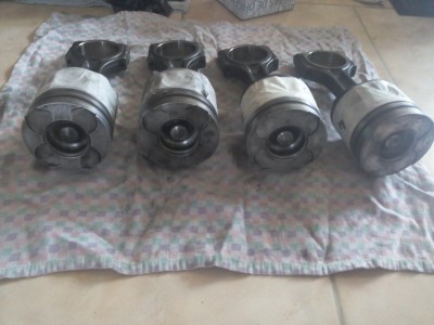

bonjour a tous
une petite photo d'un bas moteur de 2.2 dci qui a bien souffert
- Davidrwt
- Messages : 2929
- Localisation : Nord (59)
Re: autopsie d'un 2.2 dci
Il a eu quoi ?
- david58
- Messages : 1028
C'est quoi les marques sur les pistons
- Messages : 19571
anciensafraniste a écrit :bonjour a tous
Waouh !!
Ca sent une rupture de distri, avec la salade de soupapes qui va bien, ça, non ??

Regarde le bord des pistons on dirait que ça a chauffer.EAime a écrit :anciensafraniste a écrit :bonjour a tous
Waouh !!

Haut d'un piston complètement fondu suite a emballement du turbo
pas de distri cassée et culasse avec soupapes Nickel
j'ai demonté les coussinets de villebrequin aucun jeu !!!!

anciensafraniste a écrit :Haut d'un piston complètement fondu suite a emballement du turbo
Bigre, quand même costaud, ce moulin !!!
- Messages : 4211
Soupapes nickel : j'ai quand même beaucoup de mal à le croire !!!! Même pas un pneu voilées ?anciensafraniste a écrit :Haut d'un piston complètement fondu suite a emballement du turbo

Les chemises ont pas souffert ?anciensafraniste a écrit :Haut d'un piston complètement fondu suite a emballement du turbo

pour Pete : non rien de rien au niveau soupapes culasse vérifiée chez un spécialiste
pour Eric : oui j'en suis étonné
pour Davidrwt : celle ou le piston a fondu est bien triste

Rien au niveau des soupapes : normales elle n'ont pas touché les pistons, les empreintes sont déjà sur les pistons !

Pilou29 a écrit :Rien au niveau des soupapes : normales elle n'ont pas touché les pistons, les empreintes sont déjà sur les pistons !
Du meme avis que toi Pilou ..........................comme il me reste un moteur complet plus un bas moteur que j'ai mis en photo ........;je vais me lancer dans la réfection pour en faire un nickel

eh ben.... Bien entammé le piston!

Non, c'est normal voir la photo plus haut !lutteurfou a écrit : eh ben.... Bien entammé le piston!

Mes piston de mon 2.2 ils ont les empreints de soupapes par contre ils ont un sens de montage.

oui j'ai bien vu, c'est surtout la circonférence du piston de gauche qui me donnait l'impression d'être bien bouffée.Pilou29 a écrit :Non, c'est normal voir la photo plus haut !lutteurfou a écrit : eh ben.... Bien entammé le piston!
C'est vrai qu'une fois démonté ils sont nickel.
