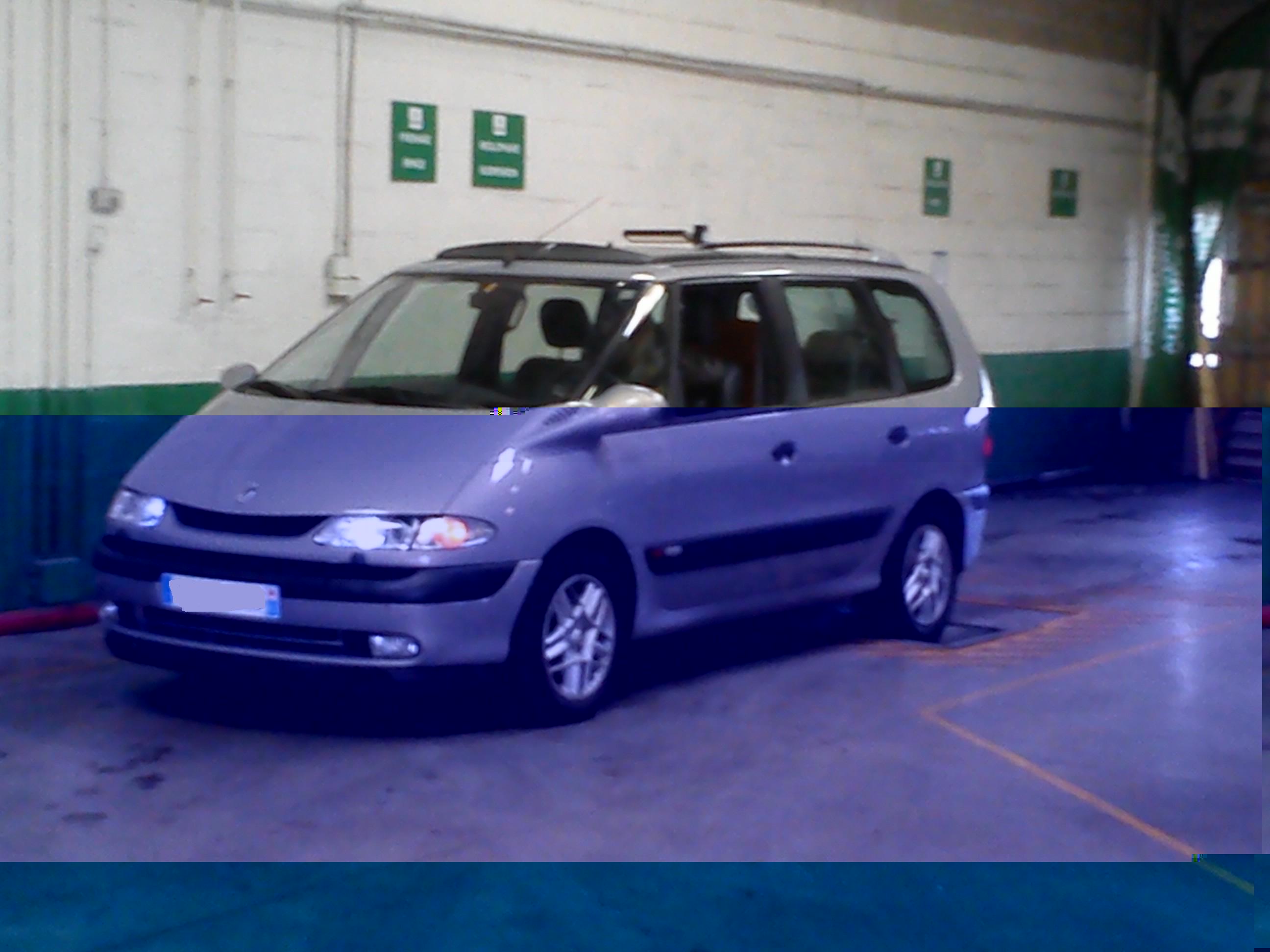

Joséphine à valide l épreuve du contrôle technique haut la main. À part le réglage des phares trop bas et un anti-brouillard fissure, ras. Par contre, le tableau de bord s est définitivement éteint cette semaine... Je n ai plus le choix, il faut que je regarde!
