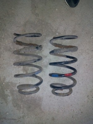

je voudrais savoir quel type de ressort amortisseur pour grand espace 3 2.2 dci
car les miens sont cassés et je voudrais les changer merci ,car quand je leve ma voiture sur le pont mes ressorts se levent et se promenent dans le vide
donc est ce normale ou pas ? merci
donc je voudrais savoir la dimension des ressorts de suspension arriere merci ,avant de les commandés
car je sais que les suspensions ont un empattement de 2900 ,car c'est un grand espace 3
mais je ne sais pas la taille des ressort vue qu'ilsl sont cassés merci.

ils sont cassés ou pas ?
ce n'est pas très très clair ton message...
si c'est cassé, c'est visible (il y a une cassure...).
il serait quand meme étonnant d'avoir les 2 ressorts cassés (mais cela peut arriver).
ils sont peut ètre tassé (je crois que quelqu'un ici les avaient changé).
ps: ce qui est étonnant, c'est que le moteur ne soit pas cassé avant les ressorts...

le moteur et entretenue apres voila et les ressort c un seul maizs je prefere changer les 2 mais je ne sais quel modele estce c pour sa je recherche sur le net mais ya plusieur modele

Non les ressorts doivent être légèrement en pression.sandetjoh a écrit :bonjour
C'est bizarre sur le site **caro il y a plusieurs marque oui, mais un seul type de ressort.
Pour info ils ressemblent a ça
- Messages : 3871
Re: ressort amortisseur arriere
Les ressorts AR sont référencés Renault 6025308615 ou Oscaro ex. MONROE : SP2879 .
Pour Renault il y a aussi qu’un seul type de ressort pour les versions court ou long.
