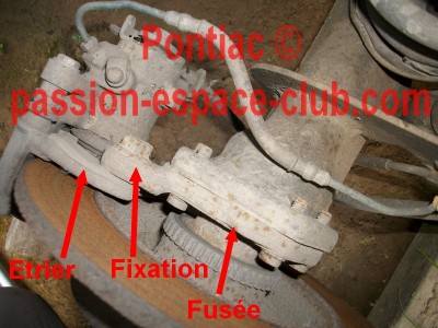

Voici l'emplacement de la fameuse vis qui se foire...
http://hpics.li/00f08e7
Voici les vis l'état où elle ressortent quand je serre :
http://hpics.li/bcbba79

C'est la fusée qu'il faut changer, elle est fixée sur l'essieu & l’étrier est fixé dessus ( fusée )...
Pour facilité la chose... il y a 2 modèles de fusée pour freins AR a disque
Soucis assez grave... perso je ne roulerai plus avec...

vu l'état de la vis, j'essayerai de tarauder pour commencer, voir monter un hélicoil si besoin.

Faut arrêter de croire que ce sont des mécanos... ils ne connaissent absolument pas leur sujet
La preuve A + B en 3mn ( je viens d'aller prendre cette photo ) qu'ils connaissent quedal

Au vu des photos on dirait que jeff et pontiac non pas le même montage.
Jeff taraudage dans l'etrier.
Pontiac taraudage dans la fusee.
Si le taraudage est dans l'etrier et qu'il etait neuf, retour au garage qui a fouarer le truc.

ATTENTION
C'est vrai j'aurai dû l'indiquer... ma photo est celle d'un montage sur 2.2DCi
Différent sur le 2.0 16V de Jeff ( montage différent en fait suivant la marque d'origine de l’étrier, type Bendix ou type Girling )
Et çà quelque soit la motorisation... sur un III de la même année / même moteur => il se peut que les étriers ne soient pas les mêmes !
La photo, c’était juste pour prouver que l’étrier est dépendant de la fusée
Donc pour Jeff étrier vissé sur la fusée => fusée a changer ( a moins que le taraudage fonctionne )

En effet, jeff taraudage dans la fusee.
J'avais inversé les 2 photos dans ma petite tête.
