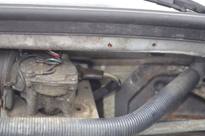

En soulevant le capot aujourd'hui après de grosses pluies, je me rends compte qu'il y a de l'eau sur la batterie, vase d'expansion du LDR et un peu partout autour :shock:
Après vérification visuelle des joints, je fais le test avec une bouteille d'eau et là, l'eau arrive par les 2 trous de la photo suivante :
trous dans le bandeau sous les essuies glace
Je n'ai pas de tels trous sur le 2,0 l, savez vous à quoi pourraient servir ces trous ?
En attendant, j'ai bouché au silicone ... :mrgreen:

a mon avis c est plutot quelqu un qui a fait ces 2 trous pour faire tenir quelque chose
surtout a ce niveau la serait plutot des point de soudure
