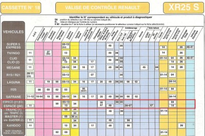

Voilà ce qui nous intéresse :
Que du bonheur.
Que du bonheur.
