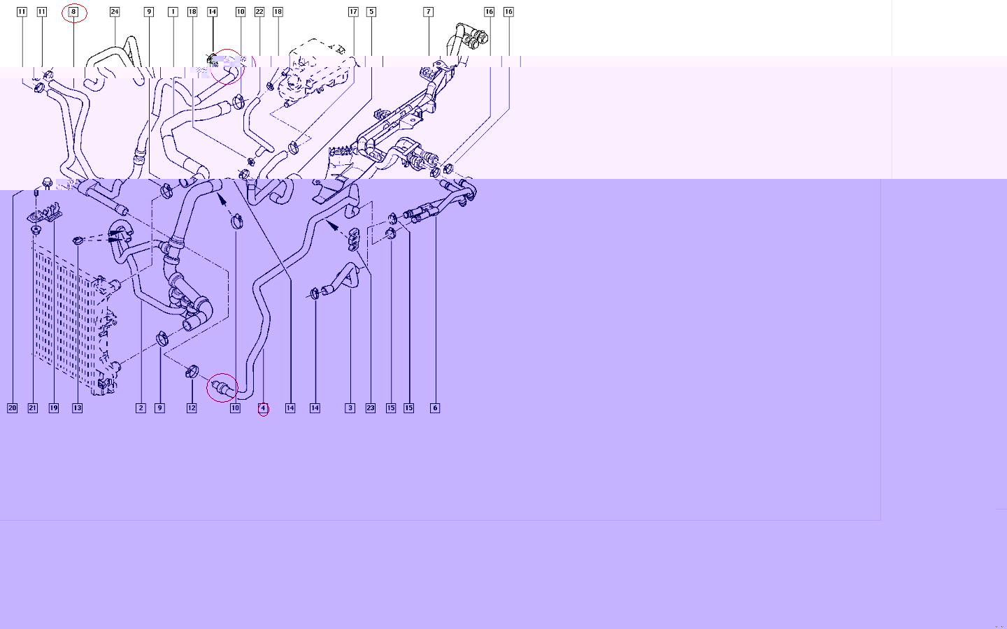

Je sais plus ou j'ai vu une personne remplacé son alternateur à refroidissement à eau par un classique à air. Quelqu'un ne l'aurais pas vu? Vu la longévité de ceux ci je tenterais bien de mettre un classique refroidit à air.

- numerobys
- Messages : 313
- Enregistré le : 11 juil. 2008, 00:11
- Année : 2003
Re: Ne demarre plus suite masse.
Oui "rwt" j'ai mis 10 minutes avant de trouver.
Pourrais tu expliquer un peux la démarche Davidrwt? Comment as-tu shunter le circuit de refroidissement?
Aurais tu une photo?

- Davidrwt
- Messages : 2929
- Localisation : Nord (59)
vincenzi1 a écrit :lol désoler c'est les bulles qui fond saDavidrwt a écrit :Rwt vincenzi1vincenzi1 a écrit :Bonjour,
si regarde sur le forum davidWRT la fait le changement d'alternateur![]()
Oui effectivement j'ai fait la modif qui est tres simpe a faire.

Salut,numerobys a écrit :Oui "rwt" j'ai mis 10 minutes avant de trouver.![]()
Tu supprime les tuyaux repère 8 et tu raccorde l’extrémité du tuyau repère 4 a la place de l'ancien la ou il y a la bague repère 14.
