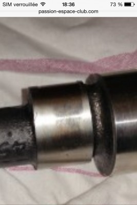

Bon j'ai réussis à sortir mon aac , il fallé tout bêtement retirer le joint spi, et il été bien collé
Et j'ai des traces de frottements sur mon premier palier
C'est peut-étre pas flagrant mais on le sens tout de méme avec l'ongle. Peut-étre a t'il eu un manque d'huile avant que je l'ai ?
Que me conseillez vous de faire ?

Les traces d'usure c'est rien ( j'en ai vu des pires qui fonctionnaient tres bien !! )
Par contre le point dur... c'est une soupape qui fait un bisou a son piston :!:
:arrow: mauvais calage :!:

L'aac est bien rayé mais n'est sans doute pas mort.
Il est très peu probable qu'il soit tordu, d'autres pièces auraient lachées bien avant.
Le j8s a des jeux aux culbuteurs stables avec les km, mais il est bon de les vérifier quand même tous les 100 à 150 000km
Avant de remonter, il faudrait vérifier la rampe de culbuteurs.
Vérifier que le tamis métallique en bout de rampe est propre ainsi que tous les trous de lubrification de la rampe.
Ensuite regarder les culbuteurs pour voir si un méplat ne s'est pas formé au contact des cames, l'arrondi peut être poli brillant mais pas déformé par un méplat.
Vérifier ensuite le sommet de chaque came en essayant de voir si une usure s'est formée, détectable avec l'ongle s'il y a une petite bavure.
Dans la culasse, vérifier que les trous de lubrification des paliers n'ont pas de particules agglutinées à leur sortie.
Certains filtres à huile peuvent laisser échapper de petites particules qui viennent se loger ou il ne faut pas.

par5 a écrit : Vérifier ensuite le sommet de chaque came en essayant de voir si une usure s'est formée, détectable avec l'ongle s'il y a une petite bavure.
Quand tu parle de "petite bavure" , c'est ce genre la :?:

Oui, c'est bien de cela dont je parlais.
Sur la photo, ce n'est pas " une petite bavure" c'est .......une tranchée !!!!!
Comme le traitement extra dur de la surface de la came (quelques microns, un dizième max) est parti, l'usure de la came va s'accélérer.
A mon avis ( ce n'est que le mien) , et si tu veux garder longtemps cet espace, il faut changer l'aac.
Les culbuteurs doivent avoir aussi des traces d'usures prononcées.
On trouve (ou trouvait) chez A.D un aac adaptable sur j8s fourni avec ses culbuteurs .
Le lot n'est pas dissociable, car c'est un ensemble amélioré pour j8s, face d'appui des culbuteurs plus large, trou de lubrification sur le culbuteur pour lubrifier la came, came plus petite mais même diagrame adm. échap., d'ou culbuteurs spécifiques à ne surtout pas mélanger avec ceux d'origine.
Cet ensemble se met en place sans aucune différence avec l'origine, les jeux aux soupapes sont les mêmes.
Par contre je chercherais à savoir pourquoi l'aac en est arrivé à cet état.

.... si je comprends bien, tu n'as pas procédé dans les "règles de l'art" au "pigeage" de ce bon vieux J8S pour procéder au changement de courroie de distribution :?:
.... s'il tournait bien avant cette intervention, là est sans doute l'erreur, et tu aurais sans doute pu éviter tout ce démontage :roll:
Bonsoir TheStone
Je ne comprend pas bien ce que tu veut dire
j'ai démonter les carter et tout le reste pour avoir accés a ma courroie. ensuite j'ai enlevé ma courroie et mis mes poulies aux repert au au moment de mettre celle de l'aac j'ai senti une résistance anormale. je sais que j'aurré pu garder mon ancienne synchro en faisant des repert sur la courroie et en les reportant sur la neuve. mais c'est prendre le risque de remonter une courroie avec une synchro peut-être mauvaise.
c'est juste par intuition que j'ai démonté l'aac. Peut-être que je ne fait pas sa dans les règles de l'art mais je fait toutes mes distri moi même et pour le moment j'ai eu aucun souci
