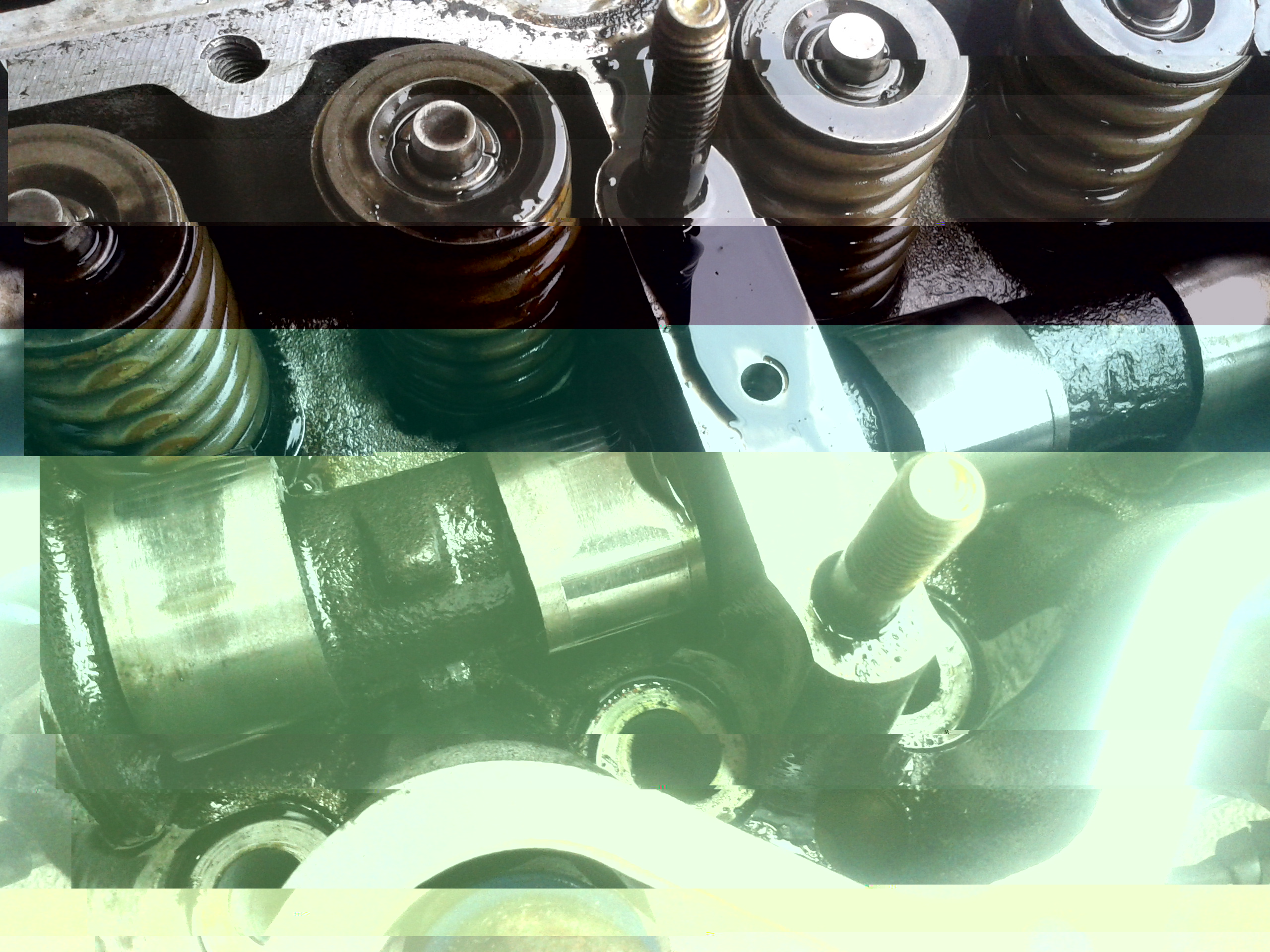

Salut,la culasse est prête a sortir,reste 2 ou 3 bricoles,par contre pour enlever les vis Alen,faut démonter la rampe ?

J’enlève la rampe afin d’accéder facilement aux vis BTR, ainsi ils sont plus facile d’accès sans risque d'endommager quoi que ce soit... ( de mémoire tu n'as pas le choix )
Ce qui te permettra de jeter un œil au filtre en bout de rampe
Laisse 1 seule vis, la 1ere à gauche ( celle à coté du boitier thermostat ) c'est celle qui va guider la culasse quand tu lui donnera un coup de maillet bois à l’arrière coté injecteurs

Salut Thierry,merci pour tes précieux conseils.Mais du coup j'y était retourner et la culasse est sortie
Tu as raison pas le choix que d'enlever la rampe !!
J'en ai démonter des culasses par le passé,des essence et diesel de Golf,mais un j8s c'est ma première !
Donc voici,juste sortie :
Et le joint...
Puis 1ére chose que j'ai regardé,voir si c'était fendu entre les soupapes ,et bien ça a l'air pas mal du tout !!
Un arbre a cames a 352000 kms !
Et le joint...

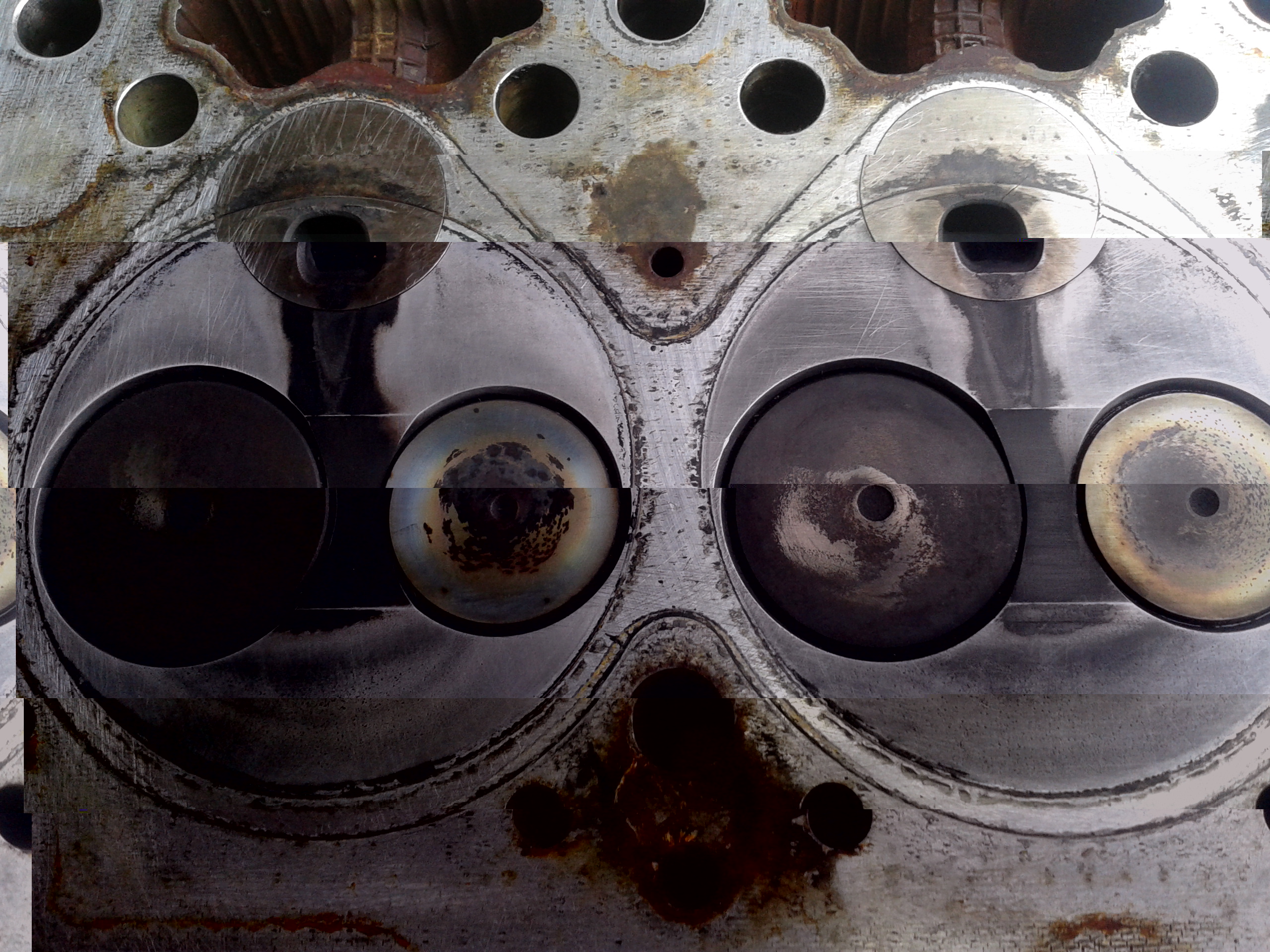

Là ok c'est un AAC en bon état ! ( pas comme ceux d'un sujet récent )
Culasse idem, OK ! ( préchambres fissurées mais çà c'est courant et cela ne gêne pas )
L'on voit bien sur quel cylindre le joint a lâché ( trace blanche d'oxydation du LdR )
Par contre... tu mets de l'eau ? ( ou le gars d'avant ) car c'est bien pourri niveau carter chemises
Tu as intérêt a nettoyer tout le circuit et vidanger correctement ( y compris en dévissant la purge du bloc )...
Perso c'est ce que j'aurais fait AVANT de démonter... ( chose faite sur mon 2.2i, ensuite tu bosse au propre )

Bonsoir,oui radiateur de chauffage a l'entrée pas jojo !
J'ai mis la soufflette dedans,c'est sorti marron
Pour ma part je n'ai pas mis d'eau,juste pour rincer au début !!
Voila une photo de l'endroit ou je pense que le joint a eu sa faiblesse
ou alors je sais pas !
Puis j'ai fini de mettre au propre la culasse (toile émeri,et ensuite paille de fer 00 avec un peu de diluant).
Nettoyage des portées du bloc
Photo de mes fûts(depuis je les ai nettoyer
Voila,pas mal déja en une journée !
Maintenant,pour la suite,je vais attendre d'avoir mon joint de culasse (d'ailleurs celui ci n'a aucuns repéres ),ensuite en démontant j'ai des cosses qui n'ont pas supporter le traitement

Beau travail, ça à bien avancé
Un JDC sans aucun repère, cela voudrais dire qu'il était encore d’origine
Brun's.

Brun's.,oui d'origine je pense,et vu l'état de la culasse et des cylindres, le moteur est en bon état semble t'il.
De plus,j'ai eu le temps de faire 5000 kms a peu prés et pas de consommation d'huile ou d'eau !
C'est bon signe ça

Salut Vincent,il ne fumait pas exagérément,je dirai même pas du tout,a part peut être en cas de mise pied dedans franche et encore,alors pour ce qui est des soupapes je touche a rien
Pour rejoindre Thierry,y a pas a dire c'est mieux de travailler dans un environnement propre,c'est clair !
et de remonter tout au propre également !
J'ai remis un petit coup de chiffon entre les soupapes,c'est vraiment nickel
,j'en suis presque étonner car souvent c'est fendu a cet endroit,du moins j'en ai vu pas mal fendu !
