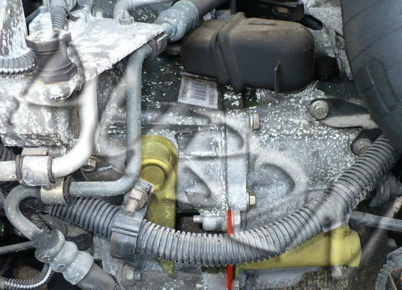

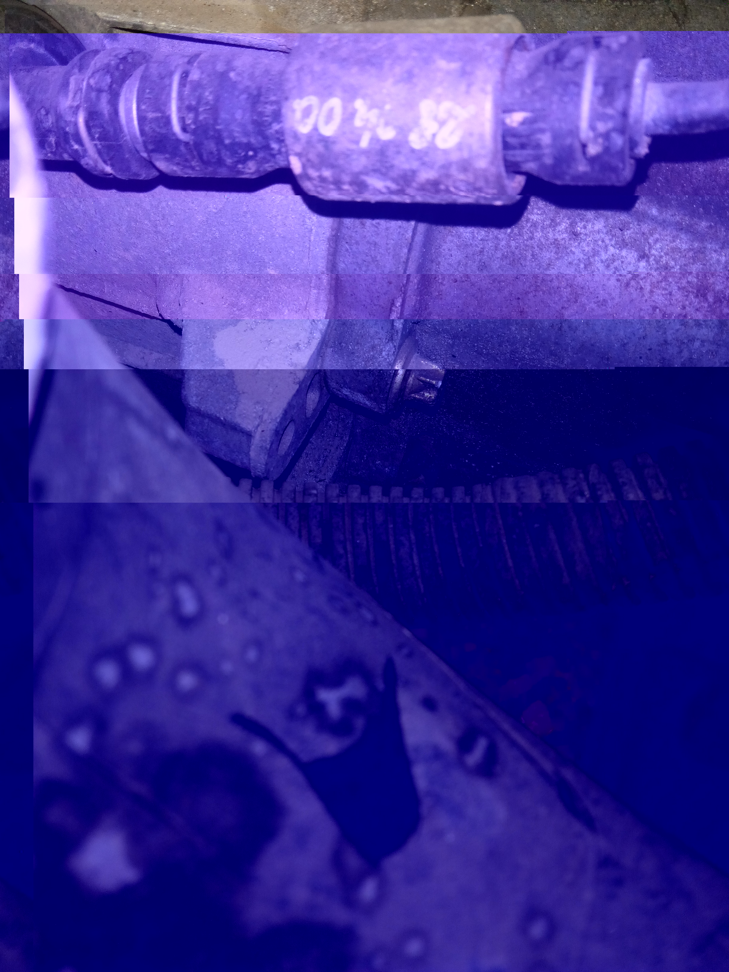

Merci pub2n
J'ai regarder pour la patte de fixation mais le récepteur semble différent entre ton modelé de 99 et le mien de 2000
Ta photo :
et mes photo en démontant la boite du filtre a aire:
Il nous facilite pas la vie a tout changer d'une année a l'autre

Ah oui, c'est un 2000 donc avec une butée hydraulique intégrée à la cloche comme sur les dCi :(
Essaie donc une purge du système et une vidange de la boite donc (cela ne lui fera pas de mal de toutes façons ... ;) )
