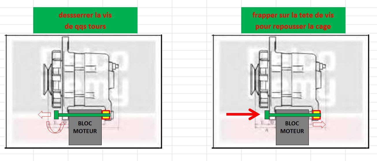

pour ma part, changement d'alterno assez facile.
ce n'est que sur place que j'ai compris pourquoi il fallut déposer la roue et le pare boue coté droit : pour deposer le boulon central du galet enrouleur.
car la vis du bas de l’alternateur ne peut pas sortir : elle est bloqué par ce galet. dommage, a 1 ou 2 cm prés çà passait (c'était beau, comme dirait le joe bar team )
mais la, non.
ensuite j'ai GALÉRÉ comme un salaud pour le sortir, bouts de bois, pression, levier, barre en fer ... tout ce que j'avais sous la main y est passé !
et ce n'est que quand j'ai eu la pièce dans les mains que j'ai compris. c'est con car en fait en sachant y'a une petite ruse pour qu'elle sorte toute seule sans forcer :
les vis donnent sur des cages filetées qui coulissent (difficilement) dans les support de l''alternateur.
quand il est neuf, les cages sont sorties, affleurante
quand on l'a serré une fois, les cages sont rentrées, au contact.
en fait il suffit de dévisser un poil les vis, puis de taper sur la tête de vis pour sortir la cage de qqs mm : du coup ça passe tout seul.

quand je l'ai fait, je n'ai pas fait de photos ....
mais voici qqs petits schémas pour comprendre comment libérer l'alternateur sans difficulté (surement valable pour un tas de modèles d'alternateurs)
si je l'avais su avant, ça m'aurais fait économiser pas mal de temps !
une vue d'une doc technique ou on voit bien les cages en question :
voici comment "coulissent" ces cages
pour les libérer, voici une solution
du coup, il devient facile de sortir le bidule sans forcer
ciao !
Djo
ciao !
Djo

Re: ( résolu) alternateur
j'ai oublié de le préciser : bien sur il faut le faire pour les 2 vis !!!
