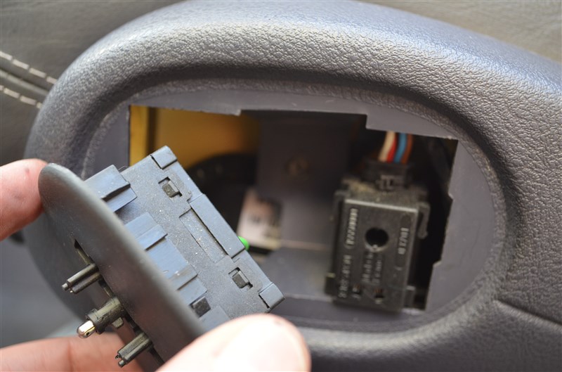

Première étape : dépose des caches plastiques latéraux.

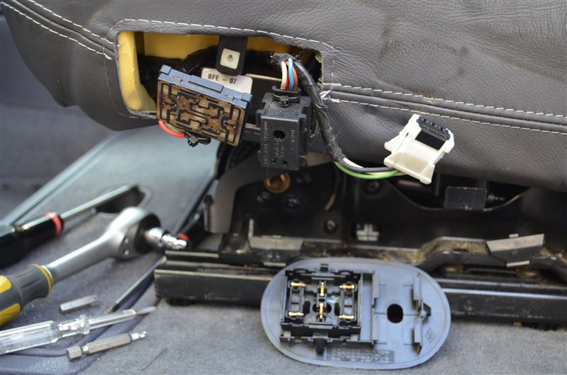

Côté droit, il y a 2 garnitures, une sur le côté de l'assise (elle tient par une vis devant, une vis derrière et un support au centre qui se déboite en déplaçant la garniture vers l'avant.

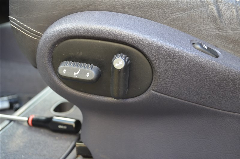

Côté gauche, il y a les commandes de position + la commande de chauffage du siège. Le cache tient par une vis devant, une vis derrière et une vis derrière le cache des commandes. Il y a un support au centre qui se déboite en déplaçant la garniture vers l'avant.
Remarques : les vis arrières des garnitures de l'assise permettent de fixer une autre garniture qui vient en applique entre elles.

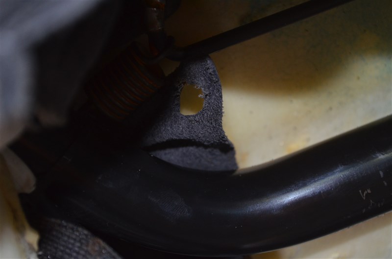

Pour tirer convenablement l'assise, il y a un rabat avec un trou et un élastique pour faire une sorte de noeud.
Une fois les élastiques retirés à l'arrière de l'assise, l'ensemble de l'assise se glisse vers l'avant.

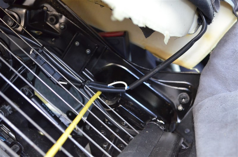

Là surprise : il y a un fil électrique qui retient l'assise : le siège chauffant ...
Remarque : le fil est fixé par des rilsans afin de ne pas être au contact des axes des moteurs du siège.

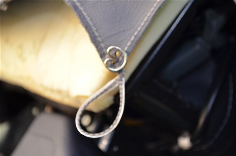

La peau est tenue à la mousse par des agrafes :
Il y a en tout 9 points d'attaches (3 sur chaque côtés et 3 devant). Pour les enlever, j'ai essayé la mini disqueuse mais le plus efficace est encore le tournevis et la micro pince, c'est long mais ça le fait ! Ne pas hésiter à les casser, couper, tronçonner, exploser, ... on va les remplacer

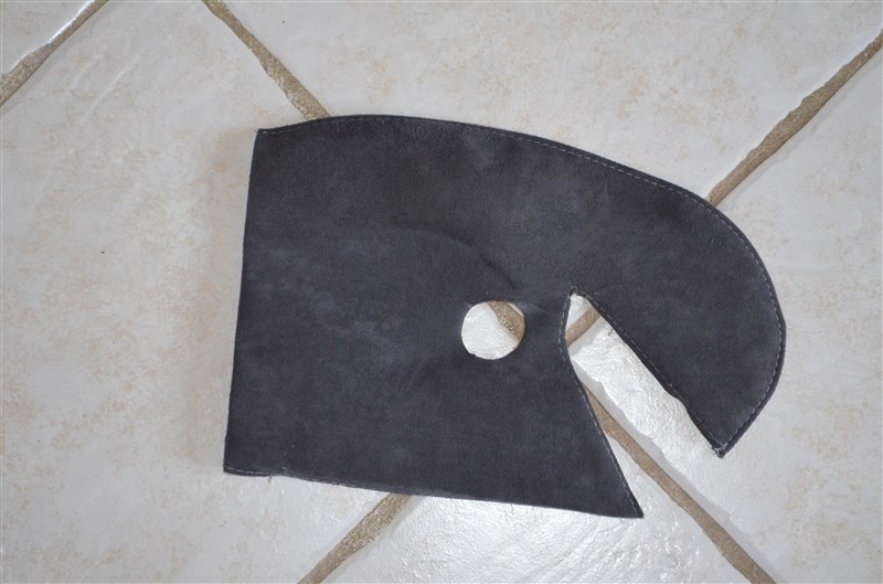

J'ai commencé par découdre un bout d'alcantara dans le siège en plus dont je disposais :

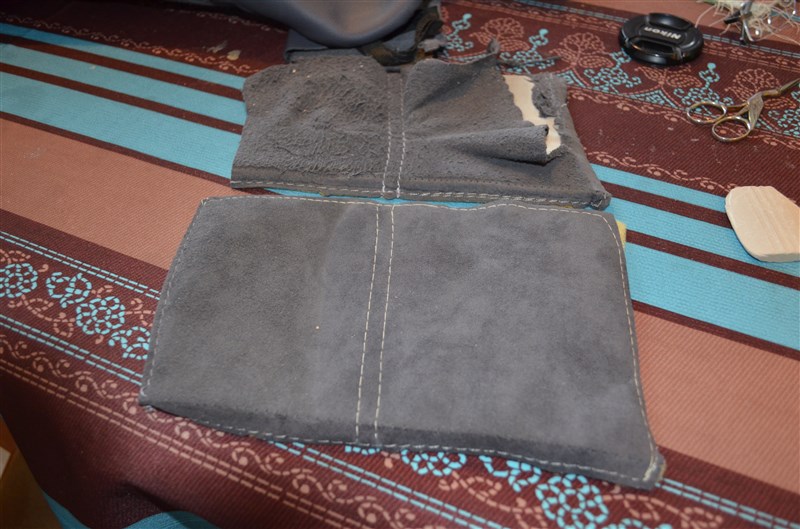

J'ai ensuite découpé le bout déchiré de mon assise, en laissant 2 bons centimètres de marge : en effet, la couture sur le côté de l'assise en cuir est belle et je ne veux pas la refaire => je ferai donc du bord à bord au raz du cuir ...
Au moment d'ajuster la pièce pour la coudre, je me rends compte que ma pièce découpée que j'ai utilisée n'est pas de la bonne taille ! Ben oui banane, tu as laissé 2 bons centimètres de marge sur la peau, donc il fallait en tenir compte Je suis bon pour mettre 2 pièces ...
La partie couture est compliquée, et je me fais aider par ma Dame pour le maniement de la machine à coudre : j'avais préalablement acheté une grosse aiguille et du fil spécial cuir qui a fait merveille. Les coutures se font bord à bord sur l'arrière de la peau, et se termine à la main ...
Sur la photo on voit une sorte de grillage : c'est ce qui permet de fixer la peau à l'armature dans le mousse, elle est cousue avec les pièces.
Une fois les coutures finies, on coupe ce qui dépasse trop pour ne laisser que 1 à 2 cm ...
